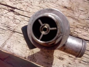

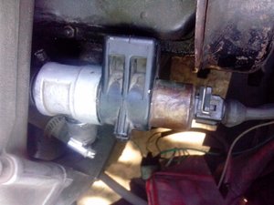

    Добрый день!
    Прошу помощи.
    Покрутил винт под шестигранник на клапане воздуха сместил положение заслонки.
    В обесточенном режиме в каком положение в нем должна стоять заслонка?

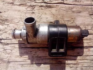

  6. evgenij77
    evgenij77 Bad e-mail
    6 окт 2015
    20
    еще такой вопрос а как отрегулировать на этом клапане тот винт который регулирует ток?

  8. evgenij77
    6 окт 2015
    20
    есть : ) я имел ввиду тот винт который находится там где одевается клемма с контактами. Как этот винт регулируется? по току потребления или как?

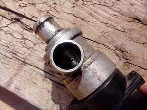

  10. evgenij77
    6 окт 2015
    20
    выставил при помощи щупа поршенек на 1.2мм(приоткрыт). Обороты на холостом ходу что то большие около 1200.
    Каким винтом можно понизить до 900 обороты холостого хода??

    скажу точно, что это не крепеж контактной группы.
  13. Джонсон 728
    Джонсон 728 Участник форума
    16 окт 2013
    155
    А80/В4 2.0 АВК 93г
    Это просто заглушка, а вот в глубине корпуса под заглушкой ещё один болтик, который натягивает пружинку котораяв свою очередь давит на поршенек. Говорю т.к. один такой разбирал, в поисках отсутствия ХХ
