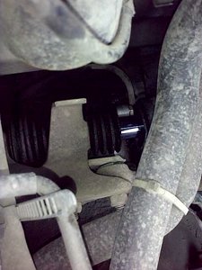

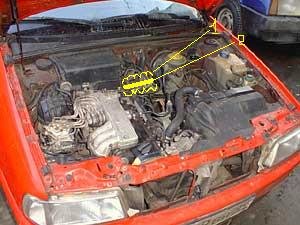

    Рулевая рейка.
    На фото отмечено желтым, 1 - внизу видна блестящая труба, диаметром ~20 мм., 2 - резиновая гофра порвана. Сказали, что это рулевая рейка. На сколько это серьёзно?

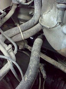

    На приборке датчик температуру не показывает, но вентилятор включается иногда. Предыдущий хозяин сказал, что он такую брал и не парился. Хочу это сделать. Где находится этот датчик? Не грозит ли мне замена приборной панели?

    ПЫЛЬНИК РЕЙКИ МЕНЯТЬ СРОЧНО! иначе рейку будеш перебирать!

    По рулевой рейке поеду на следующей неделе к мастерам, пыльник заменить, да чтобы посмотрели что там еще. Может где течет. Уровень её жидкости в бачке под капотом на минимуме. На вид жидкость красноватая. Предыдущий хозяин её не менял и не доливал. На бачке не помню что написано. Стоит ли заменить жидкость и на что? Какой промывкой воспользоваться? Слышал, что полностью перебрать рулевую стоит 10000р.?

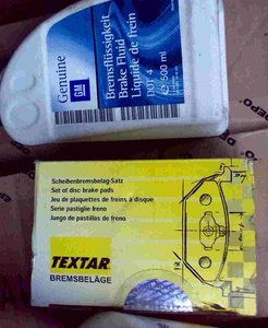

    Поменял задние колодки. Поставил Textar.
    Долил Дот4 как на фото.

    про рейку непонял.. если там в бачке красная жижа, готовь деньги на новую или б.у..
    пока не меняй жижу , езди так пока не потечет.. ей уже конец. темболее с порваным пыльником.

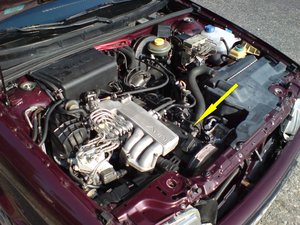

    На фото обозначил, где находится датчик температуры. У меня тоже глючил, думал менять, но пошурудил/почистил контакты и всё заработало.

    кстате датчик температуры выглядит вот так.
    а вот его номер. брать только: VAG ,Bosch либо Fae # 33410...

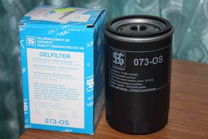

    масленый толко КОЛБЕНШМИДТ ! там перепускной клапан нормальный, и обрезиненый по краям.

    Купил масляный фильтр kolbenschmidt за 104 рубля. Цена что то подозрительная, фото прикрепил. Тот это фильтр или нет?

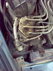

    Вот выкладываю фотки подкапотного пространства. Посмотри, что там к чему.

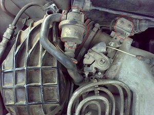

    По твоим фотографиям:
    1. Проверь герметичность всех патрубков в местах соединения. При необходимости обработай герметиком, подтяни хомуты.
    2. По любой электрике - начинай с визуальной диагностики проводки и разъемов - ищи обрывы, окисленные контакты - устраняй.
    Найди схему электрики своего авто - работай со схемой.
    Проверь все предохранители.
    3. В Краснодаре есть ребята, которые рейки перебирают. Мне A4 - 5 т.р. за все вышло. Ищи их телефоны в тематических периодических изданиях типа "Из рук в руки" (Сам не помню - года 3 назад было дело) Сгоняй к ним - они скажут - что и где у тебя из рейки течет (если течет вообще).
    На бачке гидроусилителя написан каталожный номер Жидкоти VAG G002000 - все правильно - она красная. ДОЛИВАТЬ ТОЛЬКО ЕЕ!
    4. Судя по фото - у тебя течет сальник привода в КПП. Проверь уровень масла в коробке. И меняй по-любому.
    5. В движке могут стучать гидрокомпенсаторы. К мотористам на диагностику тебе. Только на месте сказать можно, что у тебя стучит.
    6. Там где "еще-что-то-течет_6106.jpg" - это вентиляция картерных газов. Все ОК - не парься.
    7. Ну и по свечам - NGK рекомендую. И...динамическое наблюдение за состоянием свечей:hospital:
    8. Фильтр ты купил ОК! Воздушный этой же марки можешь брать. Цены халявные - а кач-во хорошее.

    1.Специальным каким то герметиком или силиконовым?
    3.Сегодня был у ребят по рулевой рейке. Сказали чтобы поменять пыльник (фото ниже) нужно сделать кап ремонт рейки.
    4000р. съём и установка рейки
    4000р. ремонт
    2400р. рем комплект
    350р. 1л. красной жидкости
    от 420 р. пыльник(если потребуется).
    4.Что менять, масло в коробке или сальник, :) или и то и то? Дорого ли это стоит?
    5.В движке цокотит штука на фото обведена над черепахой. Опасно ли это? (И там же обведен кнопка-включатель, для чего она?)
    7.Купил сегодня 5 штук NGK BPR5EKU и еще купил топливный фильтр BOSH 0 450 905 145. Сразу ли это всё ставить? И как наблюдать за свечами?
    8.Воздушный фильтр взял Filtron, другого не было. Вот теперь вопрос, как его поменять?
    Я вначале отстегнул резиновый патрубок, что к фаре подходит, потом вытащил пласмассовую штуку куда он подходил, отстегнул 5 защелок. Что еще нужно открутить, чтобы достать фильтр? Его снизу достают или сверху?
    На картинке кружками обвел
