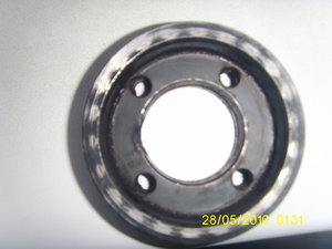

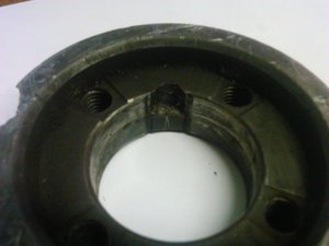

    Срезало шпонку стопорную в шестерне коленвала от какого мотора подойдет на мой двигатель а то в продаже есть только оригинал и очень дорого 049105263с или 034105263а

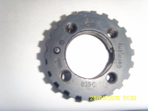

    у меня на шестеренке написано 035с а какой оригинальный номер?
      315,3 КБ
      241
      358,9 КБ
      314
      263,2 КБ
      278

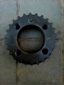

    у моей на NG стояла такая:
    034A
    К сожалению, уже продал эту шестерню

    зубци разные если на шестерне коленвала будут одни зубци п на шестерне распредвала другие то может произойти бяка наверно

    на всех модификациях NG шестерни одинаковые, как и ремни (только количество зубьев разное)

    к сожалению фото только такое есть
    номер по каталогу для AAR 91г. 034 105 263 A
    92г. 078 105 263 B хз как мне нашло этот номер, но больше смахивает что он от AAH или ABC 6-ти целиндровый

    фотки наши сравни у тебя зубци заостреные а у меня ровные

    на разборе нашел шестерню вместе с шкивом за 1000р . сегодня поставил завтра попробую ремень выставить грм
