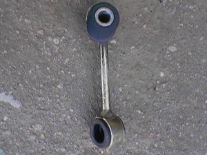

    Значится, по поводу тормозов все ясно, АБС не работает....времени исключить ее из системы нету... так и катаюсь!!! Сделал я задние тормоза!!! Месяц назад наверное...:chainik: Начал с того, что решил проточить диски, проточил(ржавый налет милиметр где то был) и заменил колодки на новые(хотя старые не намного тоньше были, но уж очень неровные они были)... результат - ручник на скорости 60км/ч. дергаеш, - задние колеса на юзЁ! - раньше даже на горке с трудом держало! Тормоза в порядке, если не обращать внимание на постоянное ощущение завоздушенности системы(и жидкость менял и прокачивал - поХ) или на перепуск ГТЦ(вроде как нормальный!?) -- педаль мягкая, хватает "посередине", а если еще раз надавить то "наверху"(по крайней мере ощущения такие)

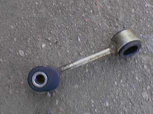

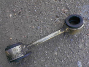

    Сегодня я по настоящему почуствовал себя СЧАСТЛИВЫМ!!! :dead: Причина: - была мертвая задняя Р-тяга, новая стоит 120евро...+ замена... Сам наконечник реставрирует любой токарь, а вот ужасно мертвый(люфт 5-7мм) сайлентблок Р-тяги, нигде не ремонтят!:( Правда я нашел по началу чела, который переделывает сайлетблок под разборный, сложный мерседесовский, с переточкой втулки и кольца на новые у токаря... но он оказался мутным(чел)!:hot:
    Так вот, сегодня нашел подобную контору по переделке, сняли они тягу.... отправили меня кофе пить в свою коморку... через олчаса пришли... сказали все готово, отдали мне мой разбитый сайлент.... заплатил я им 200(!!!)рублей, и поинтересовался КАК!? Показали.... 1 в 1 ПОДХОДИТ ОТ "ЛУПАТОГО" СО ВТУЛКИ СТАБИЛИЗАТОРА!!! :umnik: :umnik: :umnik: Просто выпресовывается (их там как раз два - можно сразу на левую и правую Р-тягу поставить) со втулки, и впресовывается в Р-тягу... :up:

    Это оно или нет? Взял за 10 баксов, но пока не доехал до ребят, которые все это провернут...
