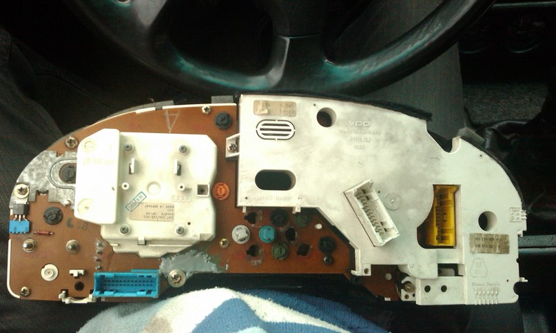

    Хочу убрать пищалку из приборки :engineer: . Надоел писк каждый раз. т.к. на дисплее итак видно что происходит.

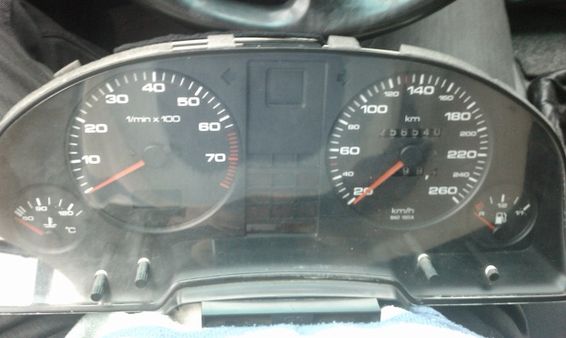

    Накладку пластиковую сымать надобно, верхнее фото слевасправа. Визуально - черный/серый пластиковый цилиндр, диаметром как у цоколя лампочки, высотой мм 12-15мм

    На моей это выглядит так.

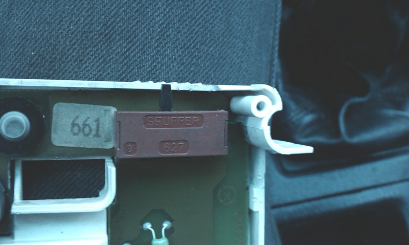

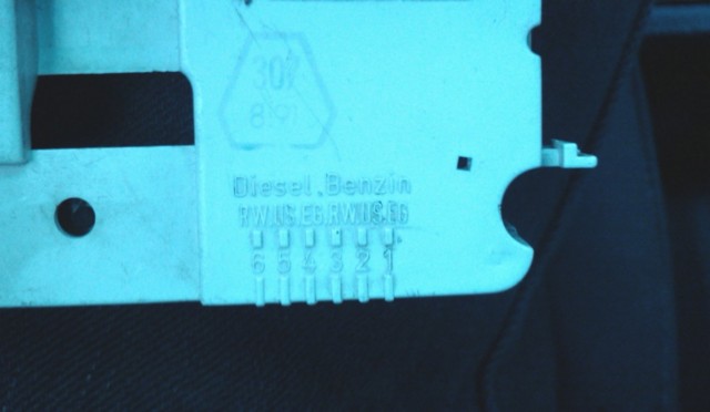

    в общем перебрал я ее всю. но так и не понял где находится. собрал обратно и о чудо не пищит. единственно на дисплее раньше когда на ручнике стояла выходила надпись "brems licht" а теперь горит цифра 63 :)
    когда собирал переключал эту штуку т.к. не знал что это значит. возможно вы знаете?
