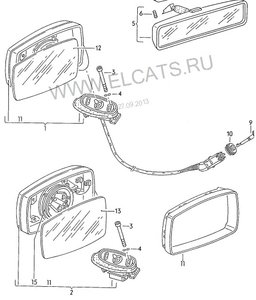

    Хочу установить зеркала с обогревом. Сейчас ни обогрева, ни эл. корректировки нет.
    Выбрал вот такой зеркальный элемент:
    http://www.exist.ru/Parts/Default.aspx?pid=A1408427&flag=1652
    На форуме D2 наткнулся на то, что зеркала с обогревом не подходят по креплениям в штатное зеркало, защелки не совпадают и придется приклеивать...
    Подскажите, пожалуйста, так ли это? Или же нет?
    У позиций 1 и 2 на картинке одинаковые крепления зеркального элемента? Может кто сталкивался... Заренее благодарен.

    Купил вот такое зеркало "Элемент зеркальный левый/правый асферический голубой с обогревом Mabitek 94808638"
    К сожалению оно не подошло,диаметр креплений меньше, пришлось отламывать крепления и приклеивать на двухсторонний скотч :(
  8. xkeen
    xkeen Участник форума
    16 май 2010
    104
    A80/B4 ABT 94г
    Тоже поменял оба зеркала на Mabitek асферическое 94808638 тоже не подошло по штырям и пришлось клеить, а 94808617 плоское с обогревом стало как родное, только у него контакты узкие
