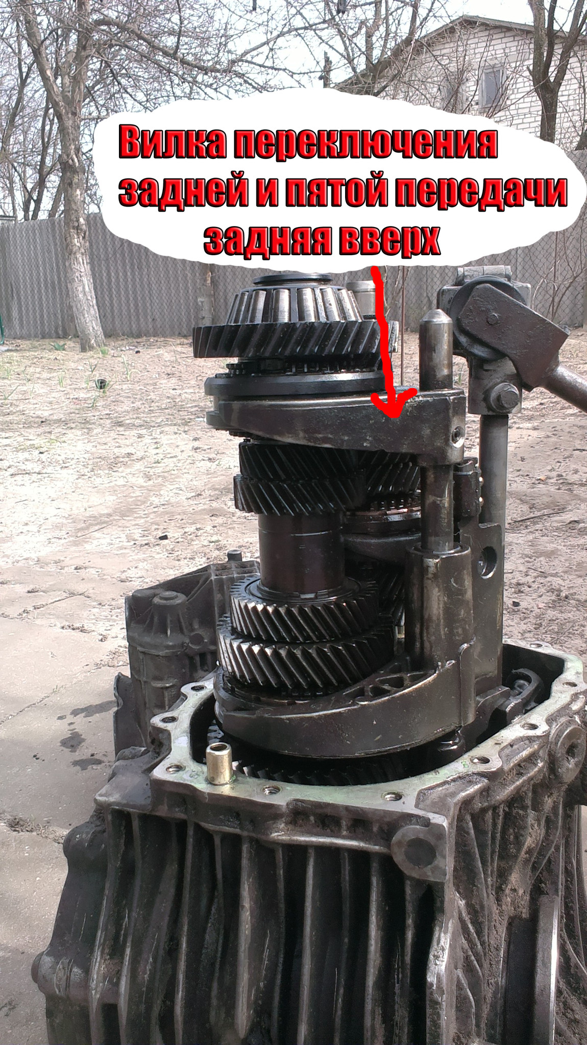

    http://content.foto.my.mail.ru/bk/schevco_yura/15/h-20.jpg
    Я в машинах ничего не понимаю, но, может, масло грязновато, может, расшевелить, не включая двигатель, ручкой.
    Ну и покататься назад-вперед-назад, чтобы попробовать стронуть. Ручка утапливается или так утопленной и осталась? Пятая передача тоже легко вкл?
    Так-то пишут, много причин и снимать надо.
