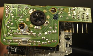

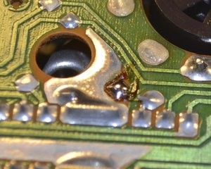

    Добрый вечер.
    Не работал одометр, покатавшись пару месяцев, решил заняться ремонтом. Снял панель, вытащил одометр. Грешил на силиконовую шестеренку, но она оказалось целой. Видимо с платой одометра что-то не так. Паяльник не держал в руке ни разу и в пайке знаний никаких.
    Прилагаю фотки, может по ним кто увидит косяк?

    Видно конечно не очень отчётливо, но по фото показались подозрительными промаркированные места.Раз сам с паяльником не дружишь-ищи того кто сможет пропаять плату.Сам посмотри внимательно все места пайки , все бляшки олова должны быть монолитом,быает сразу и не заметишь

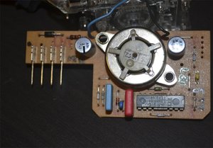

    Вот, только что, на днях ремонтировал спидометр(одометр работал, а стрелка не шевелилась).
    Пока по плате с мультиметром не полазил, ничего видно не было.
    Мультиметром нашёл мёртвый конденсатор(звонится в коротыш). Внешне - никаких признаков. Заменил, всё заработало.
    Это я к тому, что пропайкой и осмотром можно ничего не найти.
    Вот схема:

    Согласен с тобой, только я бы начал с простого-машины то у нас не девочки уже:), пайка местами совсем негодная.
