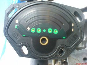

    Старый потенц видел? Вот хороший потенц. Ломаеца - вытиранием дорожек. (потенц Witalik87)

    А эти дорожки можно как то восстановить?
  7. Scatimon
    Scatimon Живу я здесь
    27 апр 2009
    2.259
    VAGовские
    Не, они не восстанавливаюца. Хотя как-то напыляли то ли графит то ли еще чего но все это фигня.
