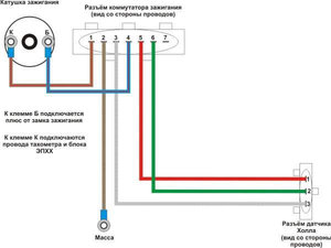

    Для эксперемента можно замкнуть 1 и 7 вывод коммутатора, должно всё заработать (я ставил резистор 2 кОма точно не помню).
  18. santa claus
    santa claus Новичок
    22 июн 2013
    62
    ауди 80 в3 1.8
    схемка отличная! попробую. коротнуть не должно?
