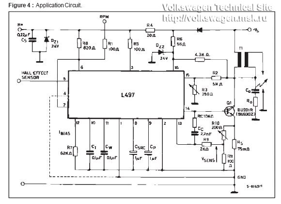

    Чтобы было понятнее: У РМ форсунка управляется сигналом с 7 ноги коммутатора зажигания. У ВАЗовских коммутаторов этот пин обычно пустой - внутри к нему ничего не подключено. Если руки прямые - можно его заюзать, припаяв внутри 2 резистора:
    1. С 6 ноги микросхемы (L497) на вывод 7 коммутатора припаивается резистор, сопротивлением 100 Ом (ограничительный резистор).
    2. С этой же ноги микросхемы (№6) на вывод 4 коммутатора припаивается резистор 820 ом (резистор подтяжки).
    Всё.
    Да, обычной перемычкой. Если не повезет - см. совет чуть выше, либо ищи родной коммутатор.
    ЗЫ. коммутаторы от Телефункен - лучшие.

    Я обычно делаю так: распаиваю на ногах коммутатора эти два резюка, и от точки их соединения кидаю провод к 6 ноге микрухи.
    Удачи!

    Пардон, там нужно еще соединить вместе выводы 7 и 6 микросхемы.
    Глянул схему - вспомнил. :shuffle:

    а можно саму схему ?)

    #11 Woffka, 8 янв 2016
    Пожалуйста -
    Выход RРM - это и есть 7 вывод коммутатора.
