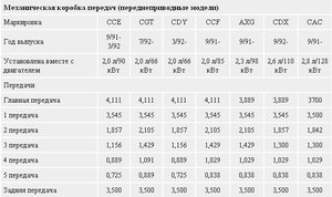

    ПРО КОРОБКИ - ну откройте же какой нить каталог и обнаружте что на
    НА АВТ / АВК ставились коробки CGT, CDY и CCF... у меня почемуто написано что CGT и СDY - для АВТ, а CCF - для АВК... По передаточным числам ПЕРЕДАЧ CDY - короткая, а CGT и CCF вообще 1 в 1... помню что какая то коробка досталась в наследство от последних В3... но какая... ну и собственно вопрос А КАКАЯ у тебя сейчас стоит... ведь в поисках быстрой коробки менять шило на мыло не стоит не разобравшись что да как...
    (надеюсь мы говорим не о кваттре)
    Коробки от В3 - http://www.audi80.ru/Techinfo/B3TransmissionCodes/
    Табличка кпп от В4 в приложении... Но вот одно НО - у меня CGT... да длинная да вялоразгоняется (но АВТ не для этого сделан;) Зато вместе с эластичным двигателем она делает Аудь комфортнее в пробках...
      63,3 КБ
      107
