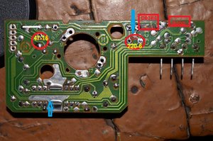

    Audi 80 нужна помощь электонщика.очень сильно греется резистор на плате спмидометра,кто сталкивался подсказывайте где искать причину -йй.jpg

    нет не работает,остальные приборы работают,на фото исправный ресистор,при установке на общую плату и включении зажигания он начинает греться,5 сек хватает(доннорский уже сжег)напряжение мерил 10.5вольт

    Я бы первым делом проверил не пробит ли диод рядом с этим резистором.
    Затем проверил бы на исправность оба электролита(у меня, например, тот, что на 220, был короткозамкнутым).
    Если что, вот схема:

    Греться резистор может по причине убитых -
    1 - конденсатор 47х16
    2 - конденсатор 220\6
    3 - микросхема.

    можно его проверить не отпаивая,проверил мультиметром-положение диод ,работает в одну сторону.где минус ,значение 620 ,макировка 1N4004
    это куглый кондесатор?как правильно правильно проверить?
    если это стрелка то работает
    не хотелось бы

    Тем не менее, причина скорее всего в ней. Замерь сопротивление после резистора - там не должно быть козы или слишком маленького сопротивления. Если есть коза - выпаяй кондер 47х16В и прозвони без него. Если коза не пропадет - остается микросхема.
    Кстати, конденсатор при замене лучше поставить 100 мкФ х 25 Вольт.

    если я правильно понял.то мерял там где синие стрелки.начение с кондером 1ом ,без кондера к.з не показывает,сам кондер прозванивается 1ом(походу мертвый), белая полоска это перемычка DSC01378 1.jpg

    на плате донора 220-6 не звонится,а 47-16 показывает 1.7ом

    Не факт, что он мертвый, поскольку после него на этом проводе висит микросхема.
    Выпаяй кондер и проверь его на козу отдельно - тогда и ясно будет.

    Выпаянные конденсаторы при проверке сопротивления должны показывать бесконечность или мегаомы.
    Если конденсатор был заряжен, - то при подключении к щупам мультиметра может кратковременно показать малое сопротивление(во время разряда).
    Если они у тебя выпаянные показывают 1-2 Ома, - им конец(пробой).
    Меняй.
    Оба.
    Емкость можно немного больше. Напряжение - главное не меньше, лучше больше.

    я их выпаивал. 220-6 при подключении щупов набирает сопротивление(на цифровом так и на стрелочном в положении максимальных измерений сопротивления),а вот 47-16 на цифровом с 14ом падает 1.7,а на стрелочном уходит в 0

    Без этого кондера сопротивление после резюка на плате замерял?

    цифровой ни чего не показывает
