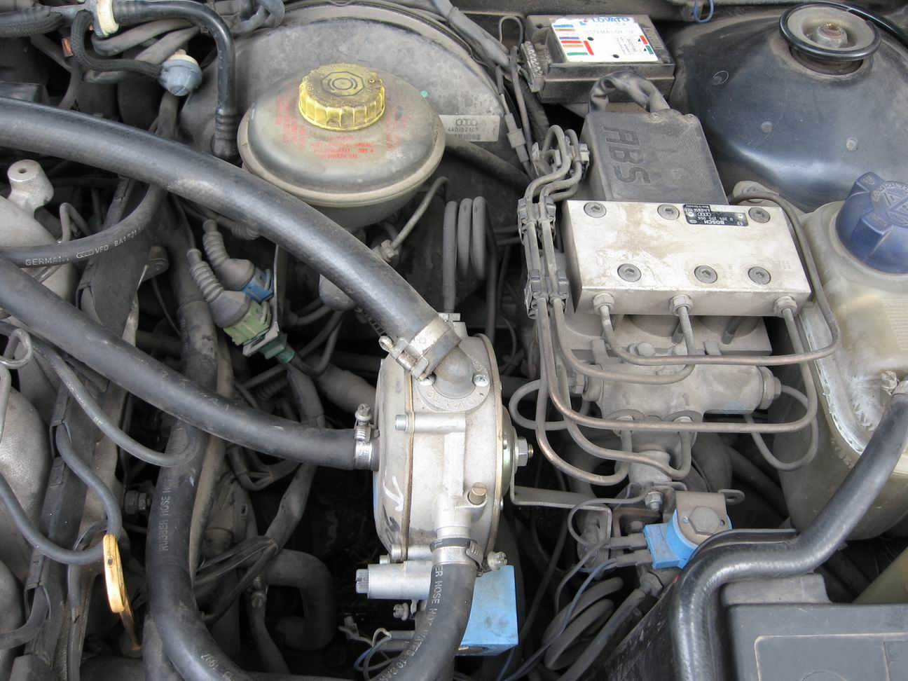

    Прошу прощения за динамо ;-) Однако ничего хорошего не скажу - фотки робятам показал, на что был получен ответ, что установленная система стара как мир (как и у меня на авто :laugh: ), что даже сказать, что как настраивается, по фотке не берется никто...Грят приезжейте посмотрим :laugh: Про возможные хлопки - имеют место быть, так что внимательней к воздушному фильтру, свечам, проводам.
    По редуктору - однозначно на перебор и прочистку, как я и говорил - ацетоном. Я, кстати, буду его менять, пока они еще есть у них в продаже... а то сила есть ума не надо - сорвал пару болтов, когда обратно затягивал. Теперь вот травит газ, что ОЧЕНЬ плохо. На следующей неделе поменяю.

    Привет Володя. спасибо за инфу. Значит я вот щас собираюсь как раз снимать этот редуктор чтобы его помыть. У меня такой вопрос: Если я сниму металлическую трубку которая вкруивается в редуктор (я так понимаю что это магистраль из баллона, правда там есть еще какой-то электромангитный клапан), то газ из баллона не польется? там к меня 20 литров есть.

    Клапан там есть, вот только газ не польется, а пипец как фигачить будет ... так что убегать от образовавшегося и далее образовывывающегося ВКПР как можно дальше :laugh: Был у мня случай, когда решил поменять фильтр, что стоит до редуктора. Купил, открыл капот... задумался... Надо перекрыть вентиль, что в баллоне... Почти сделал шал от капота к багажнику, как вспомнил слова мастера и те 500 рублей, что были в смете напротив графы "какой-то там клапан" офигеть при разрыве газопровода как сработает и газ из баллона не пойдет. Ну проверить спустя пару лет почему бы и нет. На всякий случай озираясь по сторонам в поисках источника зажигания медленно ключиком на 14 кручу против часовой... Дало так, что ключ выпал из рук... может и от неожиданности, но, скорее всего, от давления и неожиданности тоже все-таки... Вы бы видели меня в тот момент ... Карл Льюис отдыхает.... расстояние от моторного отсека до багажника с низкого старта были преодолены за считанные доли секунд. Не снижая темпа содержимое багажника оказалось на асфальте и я с вожделением сделал последний виток вентиля ... этот шшшшнеспроста прекратился. Тот мастер, что мне ставил оборудование, к моему сожалению уже не работает ... А те новые, что теперь работают... В общем, вопрос открыт ... Пока руки не доходят, но скоро пойду узнавать, за что за клапан там мне впаяли, что я теперь могу не бояться разрыва магистрального провода.

    Мдя история конечно красивая..... Но вообще-то мне стремно повторять твои подвиги. И кстати фото выкладывал у меня в багажнике нет никаких вентилей!!! Ничего перекрыть на смогу.... и этот шшшшшшшш неспроста прекратить не смогу так как ты.
    Внимательно обсмотрел место где стоит разъем для заправки, и обнаружил там манометр (маленький савсем), и снова никаких признаков вентилей и каких либо краников.... Просто идет аккуратно под днищем трубка из баллона к моторному отсеку.
    http://audi-club.ru/forum/attachment.php?attachmentid=82390&d=1193513779 Тут видно что трубка из баллона приходит к синему клапану, (или может это не клапан я не шарю), который справа чуть ниже блока ABS, потом оттуда идет другая трубка которая входит в сам редуктор в задней части. Вот я про этот клапан (если это он) и говорю. Володя спроси у спецов плиз.
