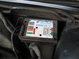

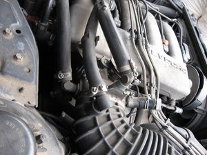

    Володя как просил фото шлангов ГБО.....
    И еще вопросик. Что за датчик рядом с форсункой первого цилиндра? На фото просматривается за ушком для вынимания двигателя. Странный датчик он крепится к какой-то железке а не к самомму двигателю.... хз что это такое.

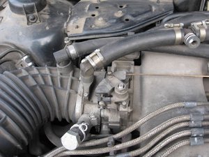

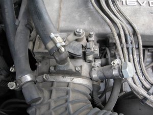

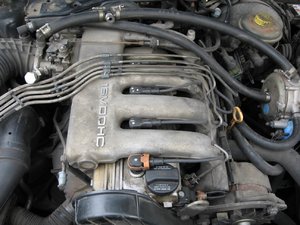

    Мда... Однозначно сказать о впрыске газа сложно, не имея представления и впрыске самого двигла... Краб доработанный что ли (к нему сосок на впуск газа стоит)... :shock:
    Боюсь, что ничего про впрыск газа не скажу - впервые такой вижу, несмотря на то, что видел достаточно разных вариантов. Однако ясно, что газовых форсунок нет и подача газа идет тупо в инжектор вместе с воздухом от расходомера. ВНИМАНИЕ: возможно хлопки, приводящие к выводу из строя расходомера (загиб лопаты). А есть тут ваще расходомер-то :shock: Давай еще фотки всего двигла :dead:
    Кстати, то, что от расходомера гоз подается по разным шлангам - тоже впервые вижу. Возможно, один на ХХ работает.
    Ну в общем промывай редуктор - дальше будем думать. Если у вас там не к кому обратиться - здесь могу к робятам подойти, фотки показать - может скажут чего. :rotate:

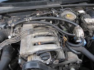

    Володя вот еще фотки ГБО.
    Зы. что никто не расскажет про датчики савсем????

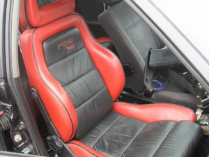

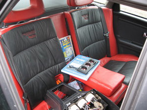

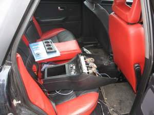

    Господа! Хочу поделиться своей радостью.

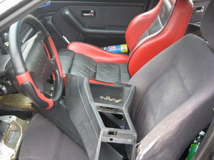

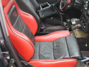

    Предыстория: Купил я свою автодью. Создал эту темку. Ну и собственно понеслось. Так как сиденья у меня оставляли желать лучшего то перво наперво я стал искать себе салон чтобы понравился. И тут вдруг вспыла в очередной раз темка где "AKVALANG" продавал свой салончеГ :) тут можно почитать его мучения ( http://audi-club.ru/forum/showthread.php?t=90318 ). Вобщем договорились мы с ним и я купил етот салончег. К сожалению только сейчас потеплело более или менее и я решил взяться за "Тюнинг" Пока это все только в стадии монтажа-демонтажа так что сами понимаете все грязное и некрасивое. Обещаю как закончу выложу фото нормальные.
    В связи с возникшими небольшими проблемами по установке попогрея хочу обратиться ко всем соклубникам кто знаком с этими сидениями.
    Ребята подскажите кто знает историю происхождения этого салончеГа. а именно кто где и когда перетягивал его. Меня больше всего интересует попогрей который тут установлен. Странное дело но из сидения выходят только 2 провода (1 -питание, 2-"масса"), но согласно схеме включения толжно выходить как минимум 3 (этот 3-тий провод должен быть датчик температуры, его к сожалению нет.) Кто что посоветует по этому поводу? как мне включить этот попогрей ибо без него такой салон бесмысленен (холодный).

    еще парочка фоток :), ХМ аче это у меня показывается только по одному вложению?

    Всё, вспомнил :) Как только поеду к газовщикам - покажу им фото. Еще бы фотку всего подкапотного целиком.

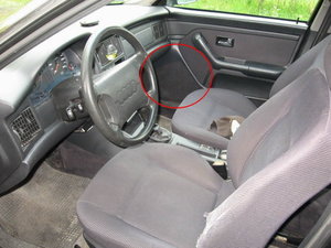

    Добрый вечер!
    Интересно узнать, это у Вас подиумы для фронтальной акустики (см.фото)? Если да, то можно ещё несколько фотографий обшивки передней двери? Благодарю.
    З.Ы. Сам сейчас придумываю себе подиум.

    Нет это не подиумы. Это карманы для всякого барахла. акустика у меня стандартно устанавливается в самом нижнем углу двери в самой двери и прячется под обшивкой из материала. Попробую щас найти фотик и сфоткаю.
