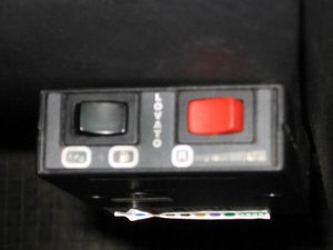

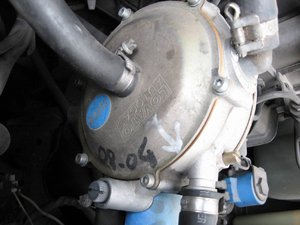

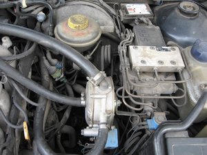

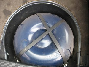

    Володя специально как просил!
    1 Газовый баллон вместо запасного колеса
    2 Штука пор рулевым колесом для переключения газ-бензин.
    3 Под капотом.
    4 То что я думаю является редуктором....
    какие мнения? Какая аппаратура? Как переключать правильно? где сливается конденсат (если сливается он вообще)....
