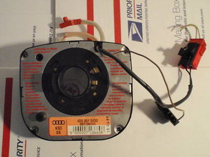

    Добрый день. Ситуация следующая. Загорелась лампочка airbag. При диагностике выскочила ошибка(высокое сопротивление чего то там) Спорадическая. Ошибка успешно стирается, но при малейшем провороте руля снова загорается лампочка неисправности airbag. Решил разобрать подушку, т.к. по симптомам было похоже на то, что повредился шлейф в контактном кольце. В итоге добрался до самого кольца, а оно оказывается неразборное! И как в него попасть непонятно. Возникли сомнения и в том, что там конструкция в виде шлейфа, а не допустим кого нибудь бегунка..Кто нибудь разбирал эту штуковину? Кстати на разъеме короткое...прозванивал тестером, имхо такого быть не должно?
      26,2 КБ

    Ауди продан .
    http://www.drive2.ru/cars/audi/a6/a6_c4/plasmakirill/journal/288230376151965626/#post
