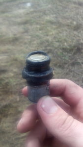

    Добрый день. (ауди 80 б4, 2.0 АВТ, 4-х)
    Еду я значит с работы, проехал 25 км, начала мигать лампочка уровня охлаждающей жидкости. Остановился, уровень охлаждающей жидкости в норме, патрубки все теплые.
    Немного ранее тянулся в тянучке вентилятор четко срабатывал. На трассе стрелочный датчик температуры двигателя на норме (85 °С). Постоял 5 мин завелся, все норм. Через 2 мин опять тоже самое. Доехал домой поставил в гараж. Утром завожу опять пару минут и гирлянда (показания стрелочного датчика температуры двигателя растет как обычно).
    Может кто сталкивался и подскажет ?
    Заранее спасибо.

    В расшерительном бачке датчик вот он быстрей всего накрылся.

    Скорее провод от него отвалился..

    Вышел из строя 3х контактный датчик ОЖ. Замена решила проблему )

    снимаешь бачек затыкаеш все дырки кроме горловины и с кипятком и лимонной кислотой заливаешь и трясешь все это дело.промываеь.или новый бачек покупай т.к. датчик встроен.я уже промывал поиогло оять заморгало на полгода хватило надо опять мыть

    Зачем это всё, если уже сказано -
    Кстати, глюк этого датчика нередок. Я сам несколько таких глючный датчиков сменил за 12 лет езды на своей лошадке. )))
    И да, лимонная кислота - предрассудок. Нихрена она не моет. )))
