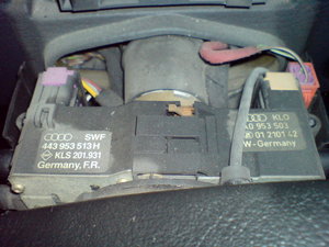

    Приболел переключатель ближний/дальний/поворотники, дальний свет начал включаться через раз, а теперь и "моргать" не хочет. Хотелось бы узнать, может кто сталкивался с подобным, поддаётся ремонту или проще заменить? На exist'е от ~888р.

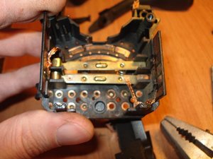

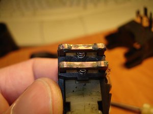

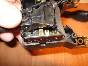

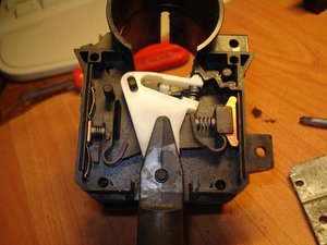

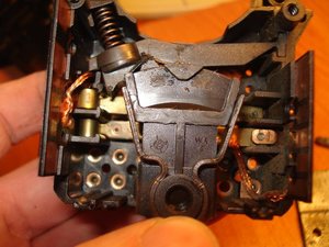

    Вчера после включения дальнего света, последний медленно потух и в салоне завоняло палёной пластмассой. Переключился на ближний, этот работает. Опять на дальний - не работает. Подумал что перегорели предохранители дальнего света (10,11 на панели предохранителей, для инфо 8,9 - ближний свет).
    Залез в панель пердохранителей, все оказались целыми. Страно.
    Сегодня снял подрулевой переключатель, разобрал, фсё цело, нагара на контактах вроде нет. Почистил на всякий случай. Поставил обратно, дальний свет заработал. Непонятно. Фигня какая-то!
    Кому интересно выкладываю фотки.
    1 - после снятия верхней крышки, переключатель подфарники-ближний свет
    2 - после снятия переключателя подфарники-ближний свет, переключатель поворотников-дальний свет
    3 - то же только вид сбоку
    4 - контакты на ручке переключателя поворотников
    5 - после снятия ручки переключателя поворотников, два паралельные контакта это контакты переключения дальнего света
