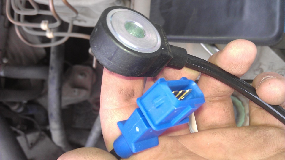

    1) Что такое КЕЗ поясните пожалуйста обывателю
    2) Облазил весь блок и головку ничего похожего на ДД не нашел, у меня была Audi 80 c ABK мотором и там он был выглядел примерно так[​IMG]

    audi 80 b4 ABT 91г.......Это МОНО-Мотроник..
    Ну и ещё..На этом МОНО нет ДД...

    тебе: с одной стороны - всё это при чём, с другой стороны - на ABT нет датчика детонации (как и на прочих мониках VAGa). И всё равно - метка плавает потому, что моно-мотроник рулит не только топливом, но и зажиганием. Постоянно двигает углы по ряду условий. Для настройки УОЗ на таких двигателях существует режим базовых настроек, в котором ЭБУ перестаёт корректировать УОЗ, что позволяет ручками двигать трамблёр и ловить метку.
    топику:
    1 За оформление - 5! ))
    2 По ДД тебе уже ответили;
