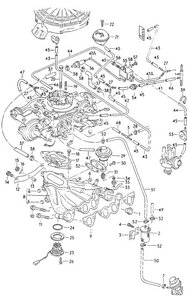

    Проверь резиновое уплотнение между карбюратором и впускным коллектором пошатав за воздушный фильтр на заведенном двигателе, 90% что там трещина и подсасывает воздух. На рис. позиция 17

    Спасибо за совет, я уже шатал, ничего не меняется. Подушку (то самое уплотнение) я менял на оригинальную немецкую меньше года назад. Ездил на консультацию карбюраторщику, он тоже качал-качал, удивленно морщился, когда ничего не менялось и сказал что надо разбирать. Но проверить конечно надо, снять карбюратор это 5 минут работы.
