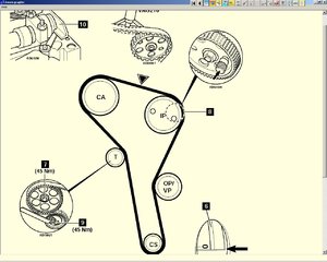

    Ответ: Audi 80 1.6TDI После переборки двигла нужно выставить зажигание
    Начальные установки SB
    Метка коленвала в на маховике.
    распредвал фиксируется на первом цилиндре, 2 кулочка вверх а сзади прорезь, в эту прорезь надо что то поставить чтоб горизонтально лежал. Можно ключь на 10 рожковый.
    ТНВД имеет на шкиву отверстие 12 мм и надо найти болт около 12 мм найти такоеже отверстие в корпусе тнвд и совместить их болтом.
    Потом как и описано пред идущим оратором настройка угла с помощью специальных приборов.
    вот скрин с автодаты.
