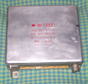

    Про мастера - если не развод, значит просто некомпетентность в этом вопросе. подключение к с ЭБУ двигателя и проблемы с иммобилайзером не имеют между собой никакой связи. И приборка на А100 не диагностится. На фото как раз глючные хелловские мозги от А100. Большинство мультимарочных сканеров в автосервисах к этим мозгам не могут подключиться по определению. На А6 после 1995 проблем с мозгами нет, по этому уточнения важные для выяснения проблем. И еще раз повторюсь - к этому ЭБУ надежно подключиться шнурок с программой Вагком версии 8.05 и позже, для примера - сейчас вовсю ходят вагкомы уже 11 и 12 версии. Если ты заказал самый дешевый шнурок с Вагкомом 3.12 (самый ранее распространенный), ты так же к этим мозгам не подключишься.
