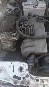

  12. igorka1990
    igorka1990 Новичок
    29 апр 2019
    98
    Казахстан
    Собственно вот этот впрыск.

  14. BMI.57
    BMI.57 Старожил
    27 дек 2008
    5.185
    ВАЗ 1111
    А это что бы вам было веселей.

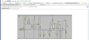

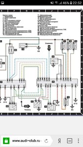

  17. igorka1990
    igorka1990 Новичок
    29 апр 2019
    98
    Казахстан
    Вот схема управления впрыском AAR 2.3. Нет тут ЛЗ с подогревом,и в коллекторе стоит родной,с одним черным проводом. Ничего не отрезано.
  18. BMI.57
    BMI.57 Старожил
    27 дек 2008
    5.185
    ВАЗ 1111
    Выше вашего сообщения .Есть схема .Там что? не видно ЛЗ?
    На схеме что ниже вашего сообщения .Схема КЕ-III. Там по моему тоже он есть.ЛЗ.
    Если
    igorka1990
    Не может на схеме увидеть подогрев ЛЗ. Который указан на схеме как подогрев под номером 70
    У вас я думаю такой проблемы нет.:beer:
