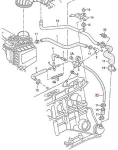

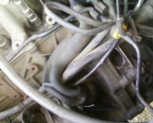

    Коллеги, от старости практически разложился патрубок указанный на схеме под №17. На что он влияет? Может можно чем-то заменить от более современных машин (а может отечественных)? В магазинах калининграда ничего предложить не могут - говорят когда-то был ремкомплект, а теперь нет, а на заказ за 3000 предлагают притащить. Но это ж не дело за резинку 3000 платить.
    Заранее спасибо за мнения\советы

    Вообчето этот патрубок бывает железный, найди такой на разборке и поменяй. Старый не выбрасывай - нарежешь из него резинок для установки железного.
    №-1 на схеме, 054 103 227 A - его номер, цена вЭкзисте - 1 644,58р. может за железку не жалко будет, если на разборках не найдешь. :laugh:

    На AAR железный стоит,ищи от него,гораздо надёжней.

    переходы на трубку, можно от отечественных шлангов КГ подобрать, да и труки можно нарезать и подобрать любые.
