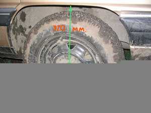

    Мне кажется, что 37 см - высоко, а вам?

    может и высоко (фотка обрезана), смотря какая резина стоит. ИМХО подвеска подрессорена.

    Резина 185/70, какая положено, я спец. проверял, на другой, более низкой резине указанное расстояние отцентра ступицы до края крыла остается постоянным.

    значит стоит проставки в подвеске, для увеличения дорожного просвета - значит предыдущий владелец или лазил по бездорожью, либо возил много грузов

    минусов гораздо больше, чем ты думаешь... перечислю вкратце
    - нарушение устойчивости из за высокого центра тяжести, появление валкости, критичного прохождения поворотов из за смещения в сторону балки моста
    - нарушение тормозной динамики - задранный зад почти наглухо перекрывается колдуном - зад почти не тормозит и хотя перед тормозит сильнее, зад будет елозить, стараясь уйти с траектории передка
    - если задран только зад, а перед нет (или не так сильно) то фары будут смотреть в землю - нужна регулировка, также изменяется кастер - нужна регулировка (если она возможна)
    - недолгий срок жизни сайлентов из за увеличения хода подвески

    у меня 355мм ! ИМХО в самый раз !

    Я вижу тут так здорово и полезно поговорили на тему. Могу сказать, что от старого хозяина досталась машина с пружинами, где по полвитка было отпилено или отломано, несмотря на то, что пружины были глубого цвета (по каталогу - усиленная подвеска) и надпись - Ауди 1991. Жопа была естественно, севшая.
    Я посмотрел длину новых пружин, в магазине померял и сравнил данные с немецким катоалогом затем выбрал на разборке (в магазине продавали дубликаты и дорого) самые лучшие пружинки (оригиналы, с колечками и недорого). Они были на 3 см ниже той длины, что указана в каталоге. (А были такие, что и на 5 см ).
    Установил эти пружины, на амртизаторы установил проставочки высотой 25 мм, прямо на буртики, на проставочке стоит ни жняя чашка пружины, а на ней - пружина.
    Машина стала выглядеть свежо, совсем не задранно, как некоторые тазики-зубила.
    Всем сотошникам заказ - померьте, у вас как?
    У меня на кочках амортизатор в верх не бьет, хотя после процедуры я ездил по ямкам очень осторожно.
