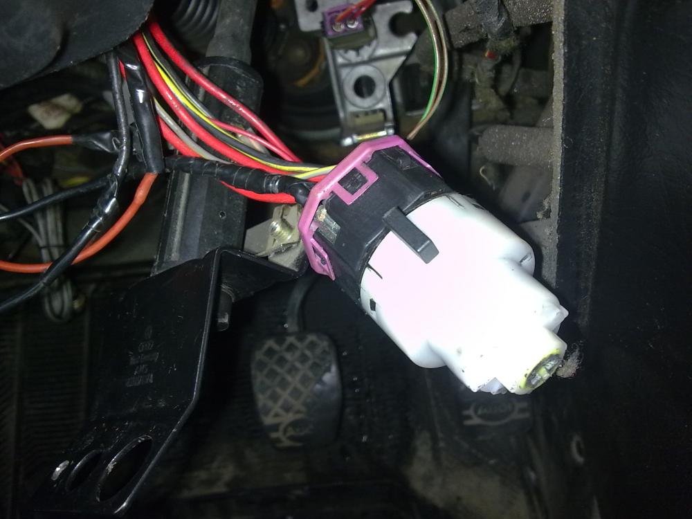

    ЗЫ: На моей до КГ можно подлезть сняв приборку (можно до кучи и полку подрулевую снять если захочется), снимается КГ легко (винтиками крепится, только они отручиваются малюсенькой отверткой (часовой)). Вот КГ можно проверить напрямую через неё завести машин, минуя замок зажигания (той же отверткой). Ежели заведется, тада ЗЗ виноват.
    Вот фотки моей
    [​IMG][​IMG]
    ЗЫ: не знаю, в 100 мож всё по-другому...

    В прошлый раз дело было в сигналке. Но дошло и до замка зажигания. Машина перестала заводиться, т.е. зажигание включается, но не насос не стартер не крутит. Снял контактную группу, у нее лопнул кожух где пружина крепиться, под замену. Ещё из самой личинки достал металлический обломок. Вот тут насторожился, а не придется ли мне менять весь замок.

    Эта железка от замка и у тебя она сломалась.
    Вот тут почитай http://www.drive2.ru/cars/audi/100/100_c4/j-o-n-n-i/journal/288230376152097873/
    Меняетса она отдельно. На разборке можно взять б.у замок и переставить только эту часть.
