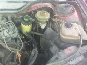

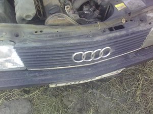

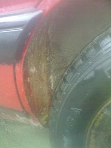

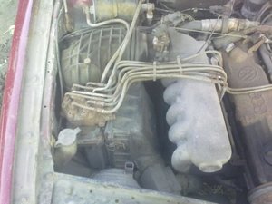

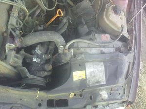

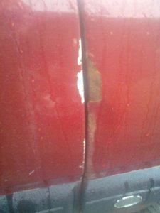

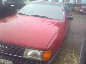

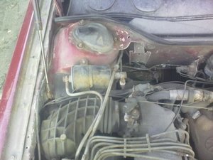

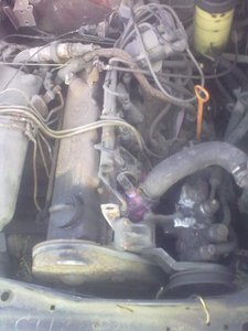

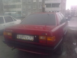

    Доброго времени суток. Хочу пополнить стройные ряды владельцев ауди 100. Так сложилось что найти хороший вариант в Мурманской области довольно сложно (вообще найти) и нашёлся только 1 устраивающий по цене вариант. Хотелось бы совета/мнения о машине, стоит ли брать или лучше обойти стороной (до этого был только различный ваз). Фото вложено.
    Панель у данного агрегата переходная, неполная.
    Электрорегулировка зеркал - левый не работает(
    Двигатель работает работает ровно, без скачков.
    Хозяин машины утверждает что у него NF двигатель, однако мне он больше показался похож на RT, при том что тормоза задние всё-таки дисковые. Менял только гидрокомпенсаторы и расходку. Говорит что 3 года что она у него, больше ничего делать не приходилось.
    Эту зиму машина долго стояла - немного упала педаль сцепления.
    Цена вопроса 40к. Вот в раздумьях стоит ли такую брать.

    upd.
    1. модель двигателя: KU. 2.2, впрыск K-Jetronik
    2. замена всей подвески 1.5 года назад. из которых 8-9 месяцев стояла на приколе.
    3. Педаль сцепления таки падает.
    4. Двигатель в динамике ведёт себя оч. хорошо.

    ИмХО - это труп.
    готовься примерно на 30-40тыр, чтобы она смогла нормально ездить. Просто по внешнему виду понятно отношение к машине, облили и спихивают.
    Похоже что стоял газ,не ислючены косяки по впрыску.
    заведи машину холодну, рабочий к-ке жет заводится с пол-оборота, плавания оборотов не должно быть во всем диапазоне прогрева. Проверь едет ли машина не достигнув 50градусов,нет ли затупов между 2-3тыс оборотов. Догрей до рабочей температуры, мотор должен легко крутиться до 5000 включая 5 передачу, причем с таким мотором должно наваливать и в гору, довольно бодро разгоняясь от 140 до 170 +3 пассажира
    В районе 5-5500 тыс оборотов проследи за выхлопом:
    черный - мертвый мехвпрыск
    сизый - масло улетает, ремонт мотора(по з\ч норм) около 20000рублей+работа.
    гур течет - примерно 1000р ремонт шланга выс. давления, состояние насоса можно приблизительно проверить след образом: Выверните на хх руль в крайнее положение - никаких посторонних шумов и падения оборотов хх не должно быть, руль на противовращении упираться не должен(типа лосиного теста)
    Насос примерно 4000 восстановленный
    усилитель тормозов примерно от 3000 до 12000 ремонт, в зависимости от того что ремонтировать:
    заведи машину, заглуши покачай тормоз, если хотябы 10-12 раз сможешь легко ее нажать - жить можно,если педаль колом - замена гидроаккумулятора тормозов. с небольшим колхозом можно обойтись 5000р или заменить на вакуум. Восстановление оригинала примерно 12к
    Инжектор: если будут затупы и провалы на наборе скорости - примерно 15000-25000 замена на электронную версию имени Ваз, либо карб -что совсем не гуд. восстановление работоспособности мехвпрыска без новых з\ч(ценник неадекват) - это к шаманам.
    антифриз льется из всех щелей -внимание вопрос,с чего бы?
    вобщем если готов душевно страдать восстанавливая - дерзай, если кузов не битый и сварных не видно - прослужит долго. Однако очень странный авто, 89г и вдруг К-жетроник. Сам владею подобным аппаратом, 90г, RT, брал за 90, ввалил еще 73, чтобы превратить это в технически исправный авто.
