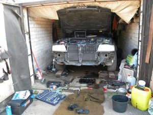

    если без расточки с заменой колец, вкладышей, всех прокладок, сальников, и капиталкой голов ( новые клапана, направляющие,мск, фрезеровка), химия, герметик, болты: я калькуляцию не делал, но примерно мне всё встало евриков в 500 (+-)
    Далее уже масло, фильтра, недостающий инструмент типа планки и фиксатора колена по желанию, антифриз. Можно включить ГРМ, ролики, помпу, термостат если ещё не менялось. Я не менял, 27 тыс было только пробега.
    Не без греха-насос не менял, но с давкой масла проблем нет.
    После сборки проехал 2700 км, ожидался повышенный расход масла первое время, а он с отметки max рухнул только грамм на 100 на первые 1500 км. А так да, до замены расход был близок к литру на 1000

    новые поршня сами по себе-уже не дёшево. Хотя это может к ремонтным больше относится.Не узнавал.
    Но цены перед ремонтом на запчасти сравнивал с магазином в России г. Кингисепп "Иномарка", в принципе одно к одному почти что у нас.
    Направляйки по 2 евро шт
    кольца махле 17 евро комплект x 6
    клапана уже не помню, вроде в районе 6 евро впуск, 6.70 выпуск.
    вкладыши евриков на 40
    болты ГБЦ 34 евро
    прокладок хз на сколько. Работа чисто своя, кроме головок- это + 120 евро
    и так, по мелочи. Изначально планировал вообще выдёргивать ДВС,для чего снял объёмный бокс с хорошей ямой, но за сутки под машиной пол обвалился, удержала только арматура.Срочно пришлось базироваться в ущербном гараже, где о снятии уже речи не было.
