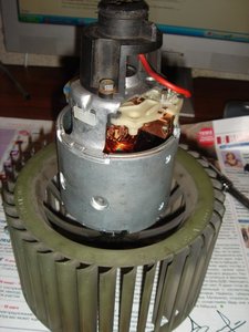

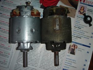

      73,4 КБ
      131
      107,1 КБ
      140
      85,8 КБ
      181

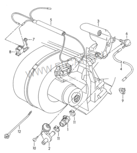

    сорри за некропостинг. какой такой кран у климы открывается вакуумом?
  11. Serg37
    Serg37 Старожил
    25 фев 2013
    5.735
    Ивановская обл.
    100/С4/2.3/16.4.91
    Кран всегда открыт, климой он закрывается
  12. Виталикк
    Виталикк Живу я здесь
    11 фев 2010
    1.691
    Калининградская обл.
    Audi100/C4_2.6АВС
    :D
    Осмотр сразу всё покажет, стоит только залезть.
  13. Serg37
    Serg37 Старожил
    25 фев 2013
    5.735
    Ивановская обл.
    100/С4/2.3/16.4.91
    :lol: На дату не посмотрел?
  14. iokiok
    iokiok Адмирал второго космического флота
    13 июн 2013
    2.442
    Ауди-100 1993, AAR
    еще раз сорри, но какова функция этого крана? в моделях с кондеем печка отключается?
    и еще - откуда берется вакуум?
  15. Shloc
    Shloc Завсегдатай
    7 ноя 2007
    563
    теперь А6/45 АВС,
    Разряжение (вакуум) берется через шланг, подключенный за дроссельное пространство.
  16. Serg37
    Serg37 Старожил
    25 фев 2013
    5.735
    Ивановская обл.
    100/С4/2.3/16.4.91
    Перекрывать поток ОЖ в радиатор печки.
    Вопрос про кондей или все таки про климу?
    Берется от впускного коллектора ДВС. От магистрали ВУТа.
  17. iokiok
    13 июн 2013
    2.442
    Ауди-100 1993, AAR
    "Вопрос про коней или все таки про климу?"
    Просто насколько я помню, в автомобилях без кондея печка салона вроде бы всегда горячая - там только заслонками потоки воздуха перераспределяем - гнать ли его через радиатор печки, или сразу с улицы.
    И не ясно все же, как этот кран управляется. Вакуум там на холостом ходу, если я правилно понимаю. Чем больше нагрузка на моторе - тем меньше вакуум.
  18. Serg37
    Serg37 Старожил
    25 фев 2013
    5.735
    Ивановская обл.
    100/С4/2.3/16.4.91
    Опят же. Этот кран ставится только на авто с Климат-контролем. Но есть авто без климата, но с кондеем(здесь не подскажу)
    Вакуум есть всегда, не зависимо от оборотов, иначе сложно будет тормозить без вакуумного усилителя.
  19. iokiok
    13 июн 2013
    2.442
    Ауди-100 1993, AAR
    то есть когда мотор запущен - есть вакуум и, стало быть, кран всегда закрыт? или как?
  20. Serg37
    Serg37 Старожил
    25 фев 2013
    5.735
    Ивановская обл.
    100/С4/2.3/16.4.91
    Не всегда. Для управления краном есть двухходовой клапан, когда надо, при помощи его, клима перекрывает подачу ОЖ. Так они работают А здесь мануал по климе.
