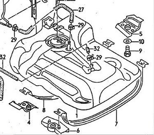

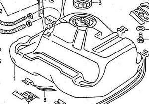

    ну зачем так с издевкой :( я вполне серьезно говорю. здесь уже всем давно известно, сколько в какую машину влезает без каких-либо переделок. здесь всем уже давно известно, что пассат б3/б4 универсал - прирожденный бензовоз. в докательство картинки баков из этки седана и универсала. заявленный объем - 70л. но обсолютно невооруженным взглядом видно, что бак у универсала побольше будет. заливать просто надо уметь. пистолет отстрельнул, вытащил и писаешь по чуть-чуть в горловину. поднялось до края - нажал на волшебную кнопочку в гороловине - стравил воздух и дальше писаешь. всех кого знаю, кто туда ездиет, никто ничего с баком не делал и ни у кого меньше 100 не влезает. 102, 105, 106, 107. пассат стал синонимом слова "бензовоз", "контрабандист". если у человека пассат или машина из перечисленных выше - его всегда в любое время суток может остановить черная таможня. у нас по стране разъезжают такие мобильные группы и трясут всех кого не лень. когда у меня была бмв тройка - меня любили менты. пересел на ауди - полюбили таможенники.
