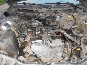

    Реанимирую старую движку, помогите разобраться с пару нюансами которые я не могу понять один шланг я знаю куда пихать а второй нет который красным крушком нарисован

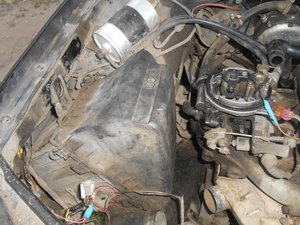

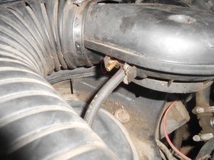

    так же не могу понять что такое на воздушном фильтре что сюда вставлять

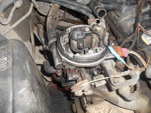

    Потом из под монопрыска течет тоже красным обьвел, мой довод что у меня не герметичен он из-за провода который изолентой перемотан

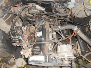

    и так же хочу спросить что за двигатель у меня может у каво такой же (тупой вопрос но всетаки) знаю что 2х литровый

    По первой фотке - мет. сосок для вакуумной трубки, которая идет в коробку возд. фильтра на механизм заслонки горячий-холодный .воздух.
    Даигатель если сотка то ААЕ, и воздуховод -нахлобучка на моник сотошная, а не с 80-ки Б4. остальные вопросы хз, моновпрысководы подтянутся, объяснят

    По первой фотке надо брать шланчик вставлять его и проводить до возд. фильтра который показан на фото 2 и обвиден красным крушком, так я понял ?

    да. все так.

    Audi 100/4А ААЕ
    У тебя мотор ААЕ (как мой). Да, тебе правильно подсказали, что надо соединять тонким шлангом патрубки на моновпрыске и на корпусе возд фильтра.
    Что касается фразы "из-под моновпрыска течёт", это банально моторное масло, которое, каплями залетая через вентиляцию картерных газов (ВКГ), собирается и сочится. Это говорит об износе ЦПГ, так что у тебя не за горами расточка движка. Это просто смотреть правде в глаза.
