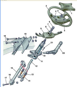

    Для начала посмотри как посажен нижний вал колонки рулевого управления. Если все ОК, то просто регулируй положение подрулевого переключателя (стрекозы). Расслабь его хомут и сдвинь к себе так, чтобы был контакт проволочного "усика" бибикалки с токосъемной шиной стрекозы.
    См. рисунок:
    1 – декоративная накладка;
    2 – рулевое колесо;
    3 – гайка;
    4 – гайка;
    5 – колодка с проводами;
    6 – шайба;
    7 – пружина;
    8 – подшипник;
    9 – подрулевые переключатели;
    10 – труба;
    11 – кронштейн рулевой колонки;
    12 – верхний вал рулевого управления;
    13 – втулка;
    14 – пластмассовая втулка;
    15 – нижний вал колонки рулевого управления;
    16 – хомут;
    17, 18, 21 – болты;
    19 – кронштейн;
    20 – выключатель зажигания с противоугонным устройством
      75,5 КБ
      601
    Там на 3 сантиметра выдвигать придется. Раньше так небыло...
    Думаю причина не в этом.
    Кстати, а на сколько сантиметров пружина
    7 должна выглядывать из трубы 10 11?
    А эта "гофрированная штуковина" на конце трубы 10 откручивается?
    и какой функционал она несет?
    Это не тот ли самый "хомут" который в верхних постах упоминали? И как его раскручивать?

    Посмотрел еще раз на картинку
    Нашел шток рейки и хомут.
    счас приеду с работы, смотреть буду.
    А чем хомут обжимать? Какой инструмент нужен?

    хомут №16 на картинке, затягивается (обжимается) болтом №17.

    Обидно, брат, я же тебе сразу в начале своей реплики сказал "сначала смотри как нижний вал посажен". С него надо начинать, а не на руль смотреть. Тебе же руль-то не снимали. Значит в верхней части ничего не трогали. И произойти там ничего не могло.
    А чтобы убедиться что он посажен верно, посмотри на сочленение верхнего 12 и нижнего 15 валов: нижняя часть верхнего вала должна соприкасаться с верхней частью нижнего, а рулевое колесо при этом можно утопить на 1 см.
    Значит еще один саморез не открутил. Потяни аккуратно за края нижнюю часть и увидишь что еще держит.

    Кожух, прикрывающий стрекозу ( блок переключателей света, поворотников, стеклоочистителя) из двух частей. Верхнюю ты снял, а теперь загляни под нижнюю, увидишь в нижней половинке отверстие. Посветив в него, увидишь головку винта, который стягивает хомут, который фиксирует стрекозу на валу рулевого колеса. Откручиваешь и снимаешь всю хрень в сборе.

    Народ, а как добраться к кронштейну 19? что снимать? (ауди 80)
