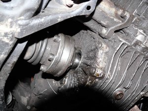

    Здравствуйте.
    Audi 100/44 полноприводная 1990 года 5-ти ступ ручная
    При замене левого переднего рычага на 10 мм вылез приводной вал из
    коробки. Тоесть сейчас между сальником приводного вала (который в центре крышки коробки дифференциала)
    и самим посадочным местом вала (кажись фланцем полуоси, которым он "сидит" на сальнике) есть 10-15 мм зазора.
    Что случилось и как вернуть все назад?

    Возможно и так. Просто поймите меня правильно - я менял рычаг впервые.
    :eek: 4 часа, но без напряга. :rolleyes: Другой поменяю уже за час-полтора. Делаю сам в одиночку.
    Фото вылезшего приводного вала привел ниже. Там все, что вылезло и видно (возле сальника) двигается вместе.
    Так как я вынужден был убираться с эстакады, а домой меньше 100 метров, то так и поехал потихоньку с вылезшим. Доехал нормально - ничего не стучало и т.п.
    Утром буду делать, как посоветуете.
    Опишите пожалуйста что, как и где щелкать.

    просто забить обратно...
    надставляешь деревянный брусок на болты внутреннего шруса и потихоньку молоточком обратно в коробку...
    как забил, пробуешь выдернуть рукой из КПП обратно шрус, если не выдёргивается, значит всё ОКай, если выдернул, то надо поменять (можно просто слегка раздвинуть) стопорную шайбу на приводном валу...
    для этого рычаг снимать не надо (в 45 кузове точно, за 44 не скажу), колёса до упора поворачиваешь таким образом, чтобы та сторона, с которой будешь вынимать привод, была внешней при повороте...
    вынимаешь привод из стойки и вытаскиваешь на себя...
    далее всё там и так понятно на месте...

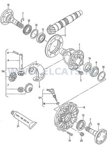

    Еще до замены рычага я смотрел на этот внутренний шрус, мне показалось, что он слегка вылез сам, так как масло там сопливилось,
    а месяц назад такого еще не было. Тоесть может действительно стопорное кольцо 1 (с рисунка ) нужно или разжать или заменить. Об этом кольце Вы говорили? :confused:
    Тогда нужно будет раскручивать внутренний шрус с его
    звездообразными внутреннимим болтами + по-моему потом при
    затяжке динамометрическим ключем или на клей какой-то или герметир или фиксатор резьбы садить ? :confused:
    И еще - каким образом деталь 12 держится в дифференциале 10 ?
    Что - только трение или может быть шлицы?

    Ответ: Audi 100/44 СРОЧНО! при замене рычага вылез приводной вал
    Там стопорное кольцо. Деталь №7

    Head спасибо за информативный рисунок. Все никак не поставлю дома Етку (на работе есть)
    Так это действительно шлицы на ступице 15 (рис. Head)

    А у меня такое ощущение, что болт номер 3 на картинке [​IMG]
    открутился!Потому когда я менял сальники дифференциала, чтобы вытащить полуось,я выкручивал этот болт! и только после этого полуось у меня начинала вылезать из дифференциала!

    Если фланец вышел из коробки, то надо смотреть болт, а если нет, то разбирать дифик.., Если же сама граната рассыпалась, то замена однозначно.. из стопорного кольца 1 вылететь НЕ МОЖЕТ!!!!.. ...
    ЕЗДИТЬ ЗАПРЕЩАЮ!!!! МОЖНО ЗАГРОБИТЬ ШЕСТЕРНЮ ФЛАНЦА!!!

    Всем спасибо. Сделал. :hi:
    Пока забил вал назад, он щелкнул на стопорное кольцо и рукой его пробовал долбить - не идет что гуд.

    У меня вылезли детали 12,1,4,2,3 и далее по ходу.
    Когда начал забивать - не шло, провернул колесо немножко, стукнул и пошло, до упора засунул руками, услишал
    щелчек (видимо стопорного кольца), попробовал руками туда-сюда - не идет, проехался по трассе - не вылазит ПОКА. Думаю в скорем времени дотянуть злощастный болт.
