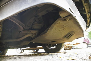

    Под номером 2 вообще для 45 кузова. Насчет Шерифа. А разьве есть отличие в креплении для кватры не кватры? По ссылке есть защита для 5ц движка 2л, для 2,3 подойдет. У меня защита металлическая довольно толстая, крепится на подрамнике и спереди через стойки к передку кузова. Если интересует, могу сфоткать.

    Если свою функцию исполняет - то весьма неплохо.
    Вот только бы ее продолжить аж за МКПП....

    Еще как выполняет, вот только масло менять-снимать приходится, а она не легкая. А стоит ли вообще заморачиваться насчет защиты КПП? Может и ее в природе нет совсем. Сколько раз защитой картера цеплялся, а коробкой ни разу.
    По идее должны. Да и -кватра -не кватра для защиты картера тоже по моему роли не играет.
