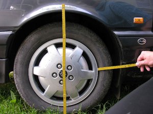

    Проблемма такая:
    Не ставится развал на передних колесах - нету больше куда - получается развал "в минусе".
    Посчитал - с одного края не хватает около 4 мм, с другого 1мм
    В градусах - около 30..50 минут и до 20 минут соответственно.
    Рычаги, стойки, аммо, подшипники и т.п. - в норме.
    Вспомнил, что когда-то (когда еще только купил) недоглядел и выехал обеими
    колесами на бордюры "в лоб". Может от этого чаши сплюснулись немного к середине кузова?
    Вот это расстояние у меня сейчас
    Хочу поставить распорную трубу между 2-мя чашами для:
    1) для возможности (нарезав противоположные резьбы на трубах) самому
    ключем (чтобы не тянуть на стапеле) на развале подогнать как надо - развалить
    распорной трубой, зафиксировать, точно подгонять уже штатными болтами.
    Заодно и держать будет железно.
    2) для усиления передней подвески - у нас ведь далеко не немецкие дороги.
    Кто сталкивался с таким - прокомментируйте пожалуйста. Может киньте ссылкой.

    Вот бы кто у себя замерил рулеткой расстояние (см. фото в первом посте) -
    сравнили бы.:shock:
    ЗЫ. фото приблизительно годичной давности, но с того времени ничего не изменилось - на бордюры выехал
    2 с лишним года назад :( - до того какой развал был - не могу знать - тогда только купил авто.... И сразу по бордюрам...:(
