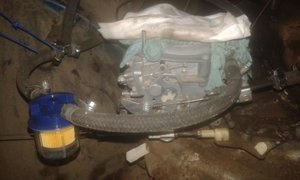

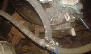

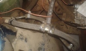

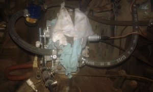

    значит так, систему питания я сделал так, подача идет к фильтру и до него сразу уходит в обратку в бак(так как насос электро и качает много) дальше от фильтра в подачу карба, так же к обратному шлангу в бак от обратки карба тоже соединил, электромагнитный клапан на плюс к катушке, вакуум на трамблер пустил, тросик подсоса и газа там ничего сложного, тоже соединил, работает)
    сегодня завел ее, что то работала не очень , то нормально то глохла на подсосе(она год стояла под снегом, может надо просто подольше погреть) и вобще так не очень работала, то ли "троила" то ли бенза не хватает, но после 20 минут работы , выкрутил свечи, они все в черном нагаре( это что нужно регулировать?)
    вот как то как пока что не очень, либо трамблер крутить или карб серьезно переделываать(

    Погоди серьезно переделывать карб :D
    Обратку на карбе запаяй или заглуши любым надежным способом - неважно. Это позволит сократить колхозинг питания на один тройник. Достаточно одной таблэткитройника. Последовательно с насосом можно подключить лампу 21Вт - и контролька и насосу энтузиазма сбить - его подача все равно останется избыточной, а нагрев+шумность+износ уменьшатся. Необязательно, но желательно. Я лампу подключаю в разрыв массы насоса - закоротить маловероятнее, места под сидушкой полно.
    Выкачай букварь по солексу от "зарулем" - с картинками и подробным описанием чего/куда. Оч полезно :nod:
    Далее по черным свечам карба.
    1. Пока просто заглуши отвод на вакуум от карба. Потом, вакуум для трамблера взять от коллектора, но это потом, после избавления от копоти. Исходное положение трамблера пометь, а потом покрути, по наиболее тихой и бездерганной работе на холостых. Потом подкорректируешь уже на ходу.
    2. Патрубок на подошве карба заглушен? на фото не видно, его не надо глушить, пусти его в кастрюлю фильтра, это воздухоподвод для холостого хода. Если его заглушить, нужно или рассверливать воздушный жиклер ХХ или сверлить заслонку или (что мне абсолютно не нравится) приоткрывать вторую заслонку. Если авто не твое и результат не сильно критичен (зима без пыли), просто оставь его открытым, до поры, до времени.
    3. Настрой ХХ по букварю, двиг обязательно должен глохнуть при снятии с клапана питания и карб должен регулироваться штатными средствами.
    4. Чтобы идти совсем дальше, на авто надо будет покатать чутка, но при оказии, располовинь карб и посмотри номиналы всех жиклеров (если карб не новый) в обеих камерах. Делать это несрочно и необязательно до окончательной настройки устойчивого ХХ и без дыма/копоти на свечах при холостых.
    5. Пусковой зазор по воздуху сделай не менее 5мм - чисто по опыту
    пс. рассмотрел еще раз фото - патрубок в подошве заглушен - исправь по п.2
