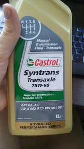

    Приветствую всех! Решил поменять масло в коробке. На СТО сказали что нужен Дексрон 3. А на форуме нашёл что до 95 года лился Дексрон 2. Кому верить? Или можно лить 3-й?

    Я сначала и читал и слушал мнения и выводы.
    Потом плюнул , купил и залил что душа велела..))
    Это я к тому , что лучше поглядеть в "букваре" что советовали лить "в Фатерлянде".)

    бгг:lol:
    ты в акп залил обычную трансмиссионку???

    А где видно, что у него (у них) АКПП? [​IMG]
