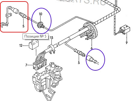

    Да уж, посмотрел сегодня.
    Действительно проводок. Действительно вот этот.
    Замотался (как?) за тормозную трубку и детали подвески. При повороте руля в право провод тянет что есть дури поворотный кулак.Скорее всего нарушается контакт в разъеме, вот и весь прикол... Делаю вывод, поскольку резинка, обведенная синим контуром выдернута из кузова. Сам провод вроде целый (пока)
    Для устранения бага надо снимать колесо.
    Займусь на выходных, возьму с собой на всякий случай паяльник)))

    Други, а вы уверены, что говорите именно о датчике АБС, а не о датчике износа колодки и проводки к нему?
  9. Ilyushka
    Ilyushka Участник форума
    2 дек 2011
    358
    A5 B9 Coupe 2.0q 2017
    Да, конечно же речь о датчике износа колодок.
    Я оговорился!
    Но судя по картинке, меня поняли верно. :)

    Во то и я сегодня колесо снял, и что то засомневался что это импульсный датчик.
    По быстрому скинуть суппорт не получилось. Провод какой-то ган..дон пропустил так, что снимать либо фишку со стойки, либо снимать суппорт.
    Кстати пошевелил и разобрал разъем, потом собрал обратно. Теперь мигает лампа постоянно.
    Датчик АБС - дальний (от бампера), не тот что в суппорте

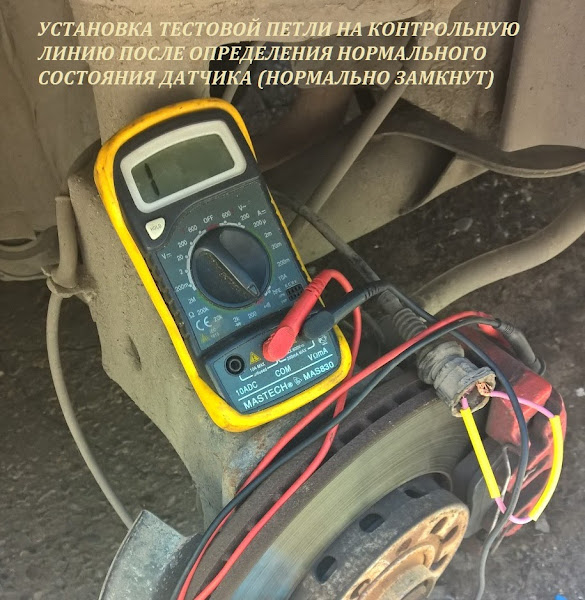

    Вопрос решен за 15 минут.
    Не было контакта в разъеме. Напихал туда проволоки, одел фишку. Контакт появился - индикатор на панели потух.
    Нормальное состояние датчика износа тормозных колодок - замкнутое.
    ЗЫ В сотый раз убеждаюсь, что в таких машинах как Хонда и Ауди самому ломатся в принципе нечему. Все от кривых рук, которые влазиют в работающий механизм!

    Фотки вот:

    Не! Петля контрольная установлена для того, чтобы понять, что конкретно эта сторона нуждалась в ремонте.
    Все подключено штатно :) Я крайний сторонник того, чтобы не городить колхоз в машине. Не девятка это :)
    А по поводу износа колодок - его прое..ть сложно. Они пищать начинают, поскрипывать. ИМХО эти датчики лишние. Изношенные накладки сами вылазиют)))!
