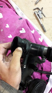

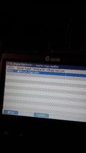

    Всем привет. Буду очень блогодарен есле подскажите так вот суть такова купил ауди 1.8т 110кв бенз при нажатии педали газа в полик после 2300 аборот. присутствует провл мошина наченает дёрготся пока не отпустишь педаль газа и несловишь момент нажатия когда нет этого провала. Педаль нужно только немножко поднажать тогда тяга какбы есть. Делал дагностику с GSCAN ошибки таковы на фото. Нашол лопнувшы патрубок заменил ничего неизменилось. Н75 датчик тожэ заменил но БУ тожэ ничего. можэт в чёмто проблема другом перерыл много форумов толком ничего ненашол.

    Вот замерил давление турбины замерить давление топлива не имею чем.. Так вот при скочке стрелки и наченаеться троить типо дёрготься машина... Можэт есть мудрых советов но я щетаю что турбину под замену...
    Ошибка только одна:
    00544 Превышено максимальное давление наддува
