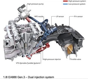

    Я уже размещал здесь эту картинку , взятую у товарещей из юсэй. Это 3-я генерация мотора ЕА888. А вот 170 сил или 120 я не знаю. Если 120 останется старым, то тут и думать нечего: только 170, если они одинаковые, то 120+ перепрошивка - рулёз. Для тех, кто не шарит: в этом двигателе установили инжектор вкупе с ФСИ. По заявлению производителя на малых оборотах будет работать простой инжектор, что даст существенную экономию топлива, при больших нагрузках подключается непосредственный впрыск ФСИ. Но ИМХО они сделали это ради того,чтобы избавиться от общеизвестной проблемы закоксования клапанов.

    Судя по ТТХ как минимум не для этого. :wink:

    ТТХ изночально должны были быть около 200 сил и 300 Нм. Это ведь турбо ФСИ. Мерс на 1.8 дует 204, беха на 2,0 дует 245. А МПИ инжектор будет мыть клапана. В Тойоте это уже реализованно.
