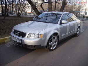

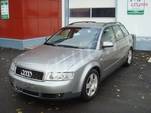

    Для сравнения.
    Разницы не вижу.

    Короче, пластиком назвал облицовку бампера (сам материал может и одинаковый), на американский усилитель не лезет европейский бампер (облицовка) и наоборот, разные кронштейны усилителя, разные усилители бампера. Визуально отличаются только выштамповкой под номер у европы, у америки накладка на ровный бампер (нет выштамповки). Юбки (низ бампера) одинаковые. Поэтому часто при ремонте ставят европейский бампер и соответственно приходится ставить европейский усилитель с европейскими кронштейнами. Достаточно?
