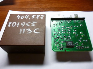

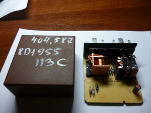

    Ау!Электрики! Как изменить количество взмахов?
    Может кто сталкивался или реализовал изменения в работе штатного стеклоочистителя.
    Мне уже надоело, что при грязной погоде при однократном прысканье щетки отрабатывают 3 раза.
    Хотелось бы 1 раз или 2 раза.
    Знаю, что при кратковременном нажатии щетки отрабатывают 1 раз, но не получается, чтобы достаточно жидкости прыснуть на стекло и 1 раз- всегда 3 раза.
    посему вопрос:
    Выкладываю фотки- может кто подскажет-
    Конденсатор может поменять на другую емкость? Или здесь время срабатывания организовано не на цепочке R или C?
    В принципе с паяльником дружу, выслушаю все предложения или советы.

    Неужели я один такой, который плюется на лишние взмахи щеток?
    Пойду на форум к пассатам в5 - может у них кто чего-нибудь придумал.
    Если найду отпишусь кому интересно будет.

    Сегодня поэксперементировал.
    При кратковременном нажатии на омыватель трет 2 раза (1сек даже меньше).
    При разном другом трет 4 раза. На фига столько?
    Буду пробовать на запасной релешке изменить эту всю байду. Думаю не сгорит у меня ничего.
