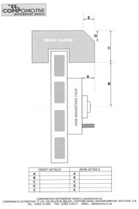

    уважаемые господа, я хочу заказать себе 18е колесики, но под тормоза S8, которые планирую установить (пока подыскиваю поворотн. кулаки от S8). Помогите мне пож-ста дать производителю размерения, которые на Эс8ой, т.к. у меня обычние 2х поршневые, и маленькие 323 диски, а я хочу поставить как на Эске 4х поршневые и 345е диски. Рисунок прикреплен.

    им, чтобы правильно изготовить размер (Х-фактор и т.п.), нужно осметить параметры, которые на прикрепленном рисунке. может их (эти параметры) кто дать с S8, 4х поршн. тормозов, 345х дисков?

    ну, они переживают, мало ли что не подойдет - я им клэйм выкачу, откажусь и т.д. поэтому и уточняю.
    а ширину 8 или 8,5 просить?? ну и ост. параметры - ЦО?
