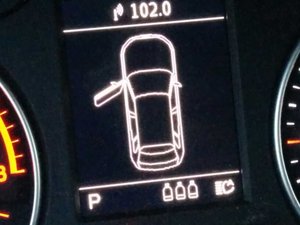

    Добрый день!
    Поставил себе ассистент дальнего света, кроме зеркала 8V0857511 XXX (XXX код цвета, EP5 - серебристый) и 4 проводов, ничего не потребовалось.

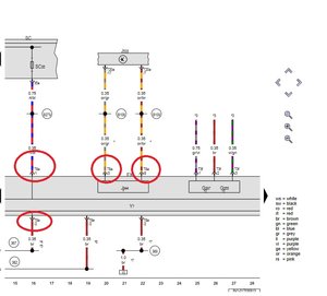

    Подключал по схеме из Elsa,
    Из 8 пинов задействовал 4
    1. 12V 1 пин
    2. Земля 2 пин
    3. Can bus high
    4. Can bus low
    Кому интересно номера деталей:
    Ответный 8-ми пиновый разъем 8K0971833
    пины в разъем от Mercedes A0215450126 4 штуки (можно использовать N90764701, только их надо немного расходить, они рассчитаны под "иглу")
    Обжимаем, пропихиваем под потолком, отдираем боковую стойку (так и не смог вытащить ее до конца), вдоль заводского жгута проводов протягиваем наши новые провода к блоку предохранителей (плюс), к массе и к can-шине. Аккуратно прицепляемся, тестим на весу, кодируем, запечатываем все назад.
    Все работает, значок на приборке горит!

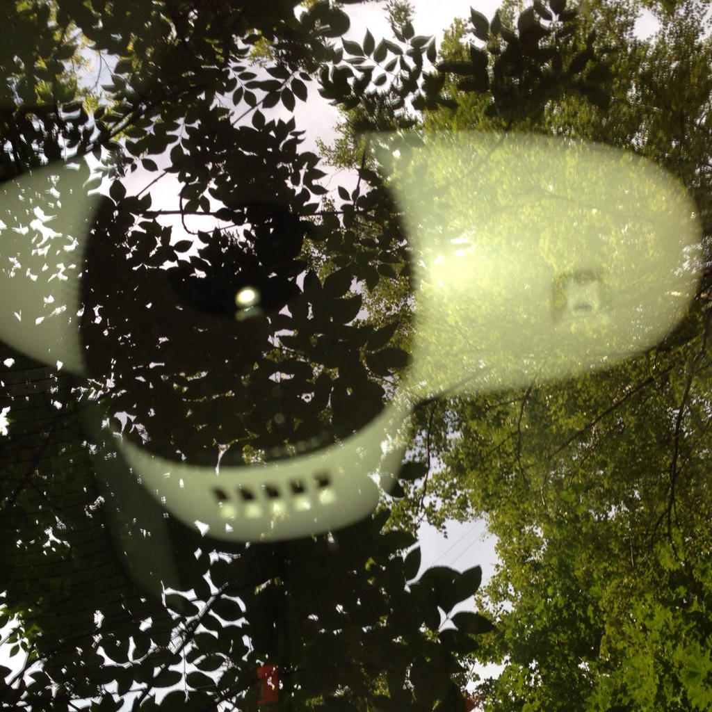

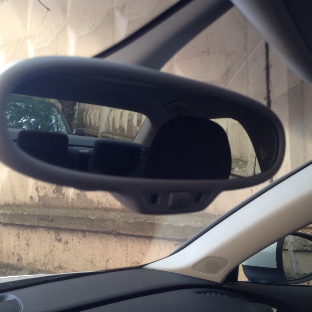

    Выкладываю фотки зеркала, подскажите, что тут можно сделать?))[​IMG][​IMG]
    Отправлено с моего iPhone используя Tapatalk
  16. Grafik
    Grafik Старожил
    12 фев 2009
    5.390
    А3 8V 1.8 quattro ABT
    У Вас нет ассистента дальнего света.
    С этим зеркалом его не будет, так как нет камеры в нем
