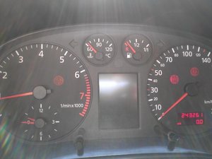

    Доброго дня всем.Недавно приходилось снимать приборку,т.к. экран потух. И заметил заглушенные лампочки (от старого хозяина сюрприз) В общем были заклеены чёрной изолентой AIRBAG, ABS и ASR или ESP. В итоге AIRBAG горит постоянно (но это другая история) ABS горит,но через несколько секунд гаснет, а вот ASR горит постоянно. Немного полазив в интернете люди пишут что лампа ASR должна погаснуть,когда гаснет лампа ABS. Вопрос вот в чём,действительно ли есть эта система на моём автомобиле?Как определить? ABS нормально срабатывает при резком нажатии на педаль тормоз.
    и вообще, правильно ли я понимаю что значёк "треугольник с восклицательным знаком обведённый в круг со стрелкой" это и есть ASR,ESP?
    вот фото приборки

    а можно уточнить? на фото приборка где полный экран БК а он не горит.
    тебя это не смущает? если это всегда было, то я очень подозреваю что это не родная приборка. а более новая по дате производства чем 98 год.
    у меня на a3 8L приборка на 98(ноябрь) иная. без БК .

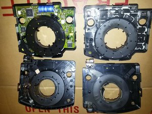

    если есть ESP то обязательно должен быть датчик положения рулевого колеса G85 который находится в подрулевом шлейфе.
    вот для понимания разобранные мои шлейфы от А6 С5. слева шлейф с датчиком G85. справа -нет. разницу замечаешь?
    так вот по этому шлейфу можно узнать по поводу наличия датчика.
    если что-то не так с датчиком G85 (отсутствует/не работает/ не адаптирован) то не гасла бы лампочка ABC. (это при условии что у тебя авто с ESP)
    а так я бы скорее поставил на тот вариант , что у тебя
    - машина без ESP
    - приборка стоит от машины с ESP
    - при установке приборки не заземлили пин на одном из разъемов на землю (этот пин отвечает за сигнализацию ESP) . поэтому приборка "считает" что блок ABS дает указание на отображение "тревога" . сигналы в приборке - масса на пине разъема это "ОК". нет массы - надо зажигать лампочку.

    Спасибо большое за полную информацию...да,экран потух,сначала полосками шёл,потом погас,через какое то время опять загорался и вот окончательно потух. Думаю с китая заказать,там вроде не дорого. На счёт замены приборки до меня, уже возникали такие мысли. Всё остальное попробую посмотреть обязательно. По поводу airbag согласен лоханулся сильно. Хотя лампа ABS тоже была заклеена,но система работает нормально. В экзисте посмотрел комплектацию по вин коду,действительно такого нет.
