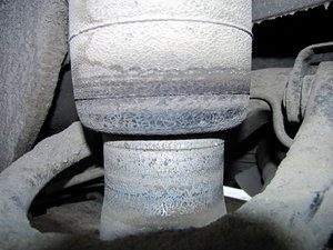

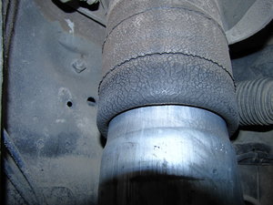

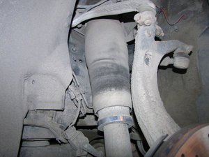

    Сегодня менял резину и сфоткал свою арнотовскую пневму. Пробег 15000км с 01.2009 - передняя пневма, 12000км с 05.2009 - задняя пневма.
      188,2 КБ
      212
      183,9 КБ
      207
      206,2 КБ
      193

    по виду абсолютно идеальная резина, никаких трещинок.
    может всё-таки у Ansed'a попались бракованые резиновые рукава? или может там в Йошкар-Оле кислотой дороги поливают?

    Трубочку красную в клипсу заправь дабы не было беды:nod:.
  17. BOP4YH
    BOP4YH Живу я здесь
    5 мар 2009
    2.270
    Калининградская обл.
    Zeekr 001, TT 8S 2.0
    Да, я её потом пристегнул, а то ручки бы были грязные и фотик испачкал бы :)
