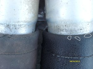

    Мой передний Arnott первого поколения прожил ровно год. За год проехал 30 000 км. Резко стал спускать передний правый баллон во втором положении. Позвонил в компанию "Пневмотроник" (http://pnevmotronic.ru/). Объяснил ситуацию менеджеру. Он обещал посодействовать. Попросил написать письмо. Ну, я наваял. Вот текст:

    Мой передний баллон Арнот первого поколения на Allroad проходил меньше года. (Он выпуска февраля 2009 года, куплен мною в начале апреля 2009 года). Пробег примерно 30000 км. Спускает очень сильно в 1 положении, спускает во 2 положении, в 3 и 4 не спускает. Как я понял, протерся сам резиновый рукав баллона. Когда покупал, этот баллон на ощупь казался тоньше второго. При измерении давления в баллонах Vag Com показывал разницу по передним баллонам, хотя машина стояла ровно.

    Дальше - он мне перезвонил, сказал, что перевёл и переправил моё письмо пиндосам в компанию Arnott. Они попросили выслать фото баллона и сказали, что если в баллоне не прокол, а износ, то они поменяют его без вопросов. Даже не надо высылать им дырявый. Менеджер из Пневмотроника пообещал содействие (что пока подтверждается делом).
    Вчера поехал менять баллоны. По дороге стал спускать и второй баллон даже в третьем положении. Остановился, накачал до четвёртого уровня, выдернул предохранитель и потихоньку проехал 50 км.
    На сервисе поменял баллоны на второе поколение в металлической направляющей, которые приобрёл очень оперативно с помощью хорошего друга (обошлись по 16 000 за штуку). Кстати, одел сверху пыльник от Audi 100. Вроде нормально получилось. Сверху натянул чуть выше металлической направляющей и закрепил пластиковым хомутом. Внизу пыльник сел в узкую металлическую часть пневмобаллона. (В выходные выложу фото).
    Вообщем, сфотал баллоны дырявые, полчаса назад отправил опять письмо с фотами в Пневмотроник менеджеру. Заодно написал, что ОБА баллона прохудились, и выслал фотки. Вот текст письма:

    А вот и фотки дырявых Арноттов:
      380,5 КБ
      301

    Вот и не пришлось долго ждать... далее думаю подобных постов будет только больше... Ваще ужас :icon_suicide: мой старый оригинал с пробегом в 150 тыщ в лучшем состоянии
    Сомневаюсь что это просто брак, скорее недоработка. Человек указывает что сразу обратил внимание что резина на одном баллоне была тоньше чем на втором, однако из строя они вышли одновременно...

    Что-то на оригинале такие трещины на внешнем слое резины возникают далеко не сразу. Походу у гудиера состав резины какой-то не подходящий к российской действительности. Кароч, приплыли: как обычно - практика убила теорию.

    А чем у вас дороги зимой посыпают? Никак не пойму, откуда взялись такие страшные трещины на внешнем слое резины - ну очень нетипично.

    Да на любые направляйки, лишь бы были - что наши колхозные, что арнотовские колхозные, но, ск, на фотках этих что-то с резиной какой-то непорядок.
