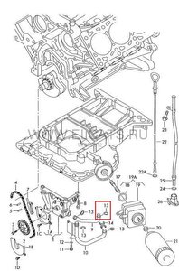

    Перепробовав много различных вариантов в итоге обнаружили, что при снятии кроннштейна 14 трубка, которая идет с маслянного насоса к маслянному фильтру, в своем месте "покачивается", хотя при разборе двигателя она сидела в этом месте очень плотно.
    Подобрать более толстое колечко такого-же диаметра не удалось, поэтому установили ДВА резиновых кольца и подтянули их кронштейном.
    После этого на прогретом двигателе
    • на ХХ давление масла чуть меньше 2x bar
    • при 2000 rpm - ~3 bar
