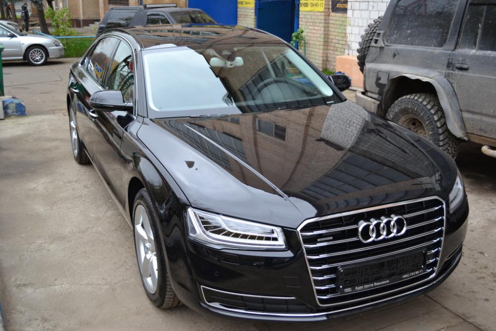

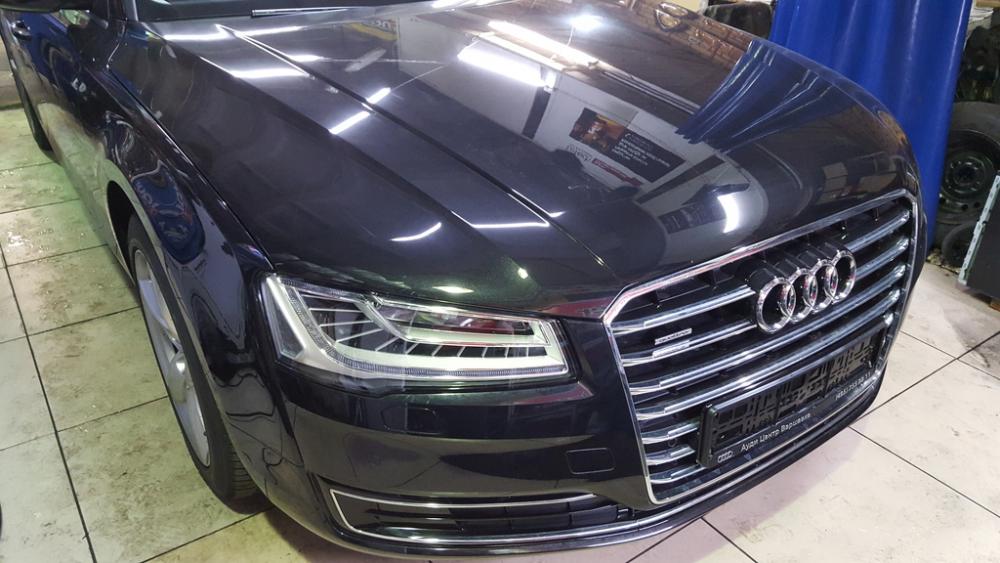

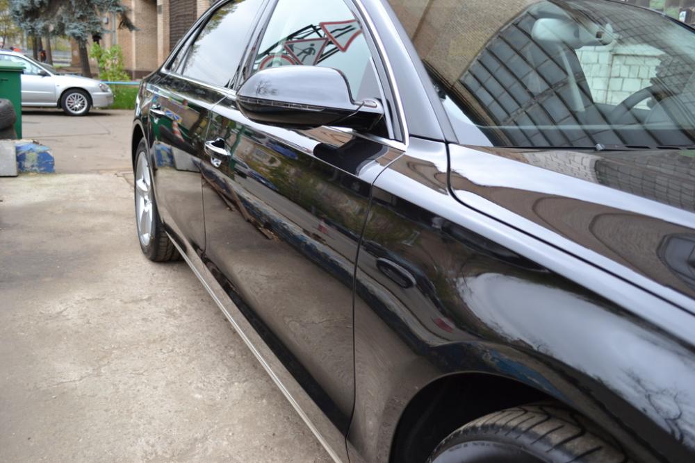

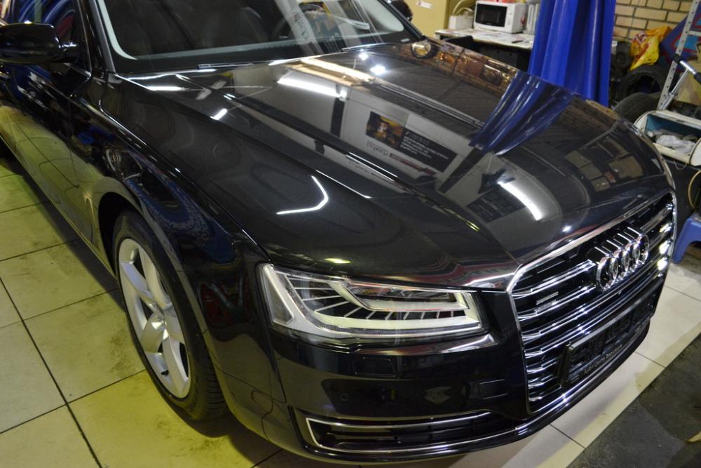

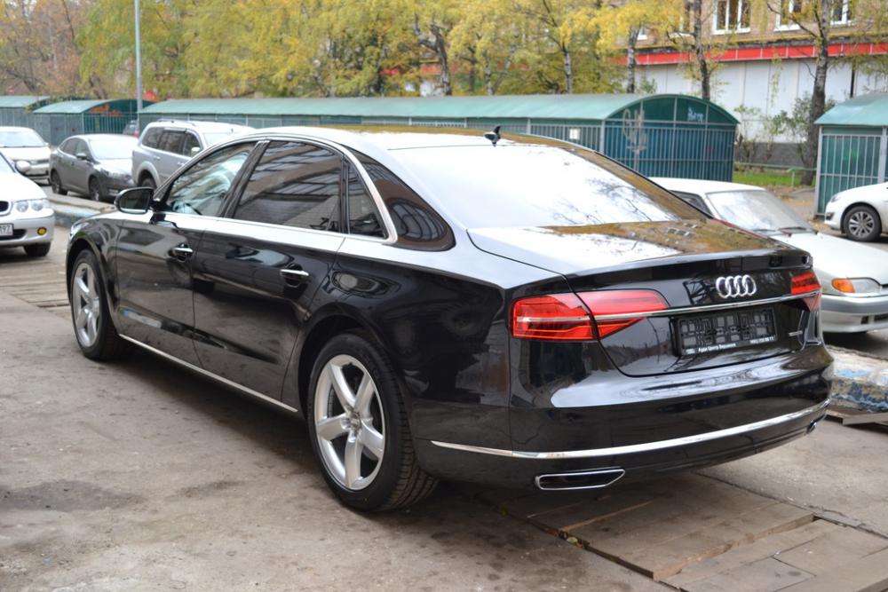

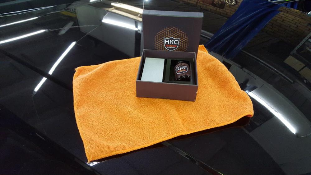

    Не А6, и не антиуход, а наоборот, уход за авто:
    Первое фото- это новый авто только из салона. При хорошем освещении совсем не блестит, как подобает "не тронутому" ЛКП. Далее итог, для сравнения. Но, остался недоволен НКС- как-то слабый гидрофоб был, сродни Софту H7. В то время как у жс Willson на А6 жены очень выражен этот эффект был. Возможно, что на A8 наносилось покрытие осенью и температура слишком низкая была, поэтому плохо "легло"...

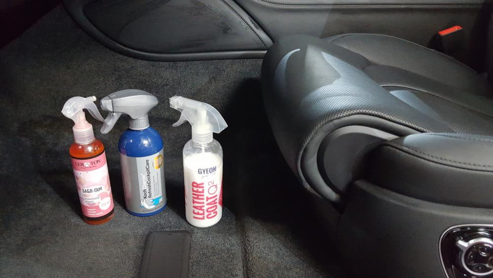

    Вопрос: у меня на А7 была перфорированная кожа, так вот, замучился за ней ухаживать, в дырочках застревали частицы средства по уходу. Чем посоветовали бы пользоваться?
  6. DOC 36
    DOC 36 Новичок
    28 апр 2014
    80
    A6(C7)
    Те средства, что на фото, это в детейлинг- конторе делали. В домашних условиях я обрабатываю кожу молочком Коховским-Koch Chemie Protect Leather Care. Остатка химии в перфорации замечено не было. Но тут еще важна и микрофибра хорошая, ворсистая, чтоб ворс в перфорацию заходил.
  7. Lasy
    Lasy Make Russia Warm Again
    31 июл 2008
    11.837
    Q7 TDI 2015
    Это да, потом его оттуда не выковырять.

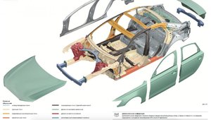

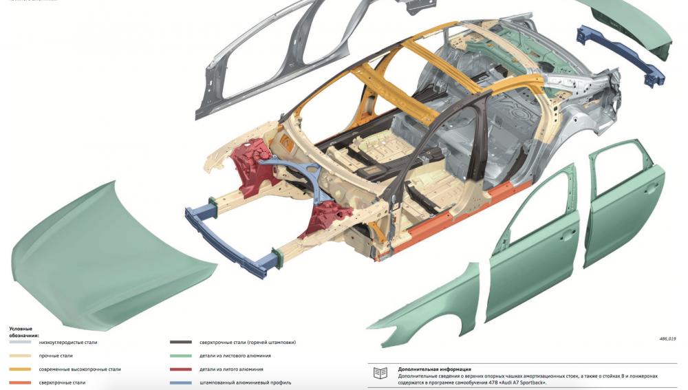

    Двери между прочем, очень даже алюминевые!!!
  14. Maksimij
    Maksimij Заблокирован
    29 июн 2015
    1.462
    #414 Maksimij, 6 мар 2016
    Правда? сейчас гляну SSP.
    Офигеть, спасибо, не знал. И вправду вся алюминиевая. А пороги - сверхпрочная сталь. Нечему ржаветь.
    А крыша?
  15. Странник.
    Странник. Новичок
    18 мар 2013
    13.500
    Продана
    Опередили)) двери тоже.
    А вот крыша - сталь. Лично магнитом все машину проверял, думал св антенну ставить.

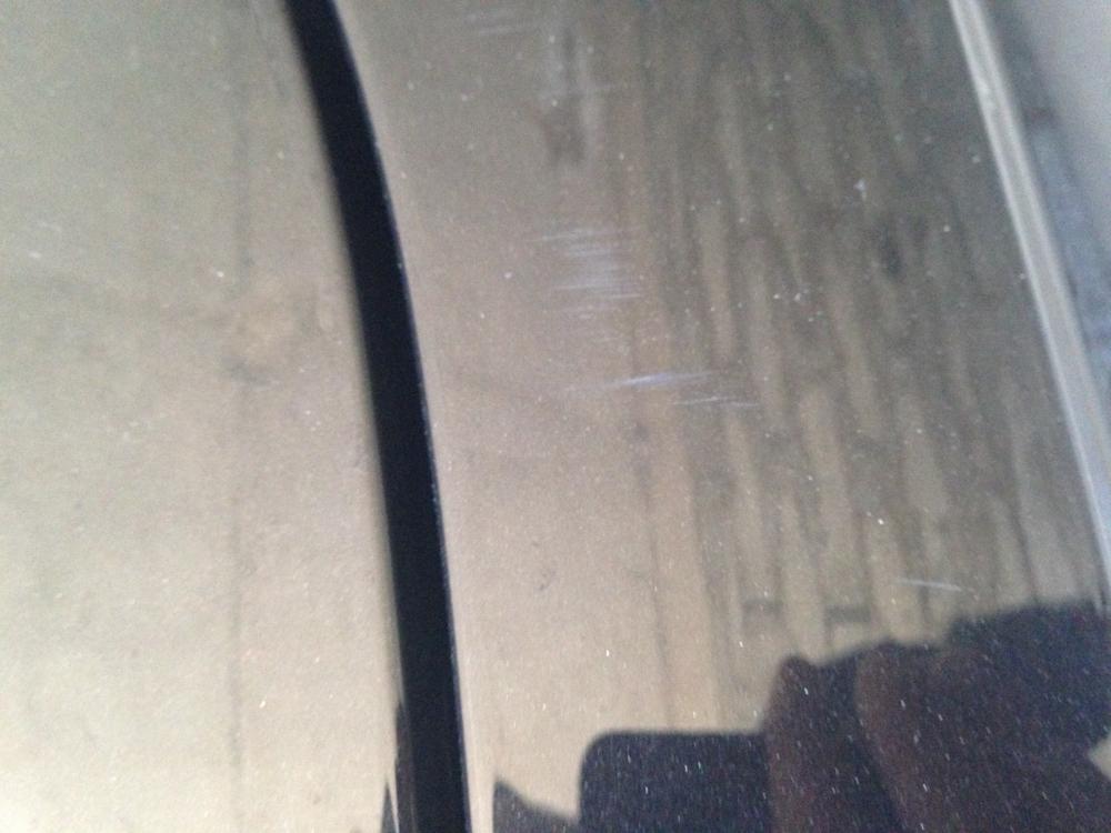

    Добрый день! У меня беда)) Попал на мойку садистов/мазохистов - авто помыли грязной губкой - поцарапана. Что делать? Полировать? Или есть какието другие варианты утсранения мелких царапин?
    Заранее благодарю!
  17. sergey_f
    sergey_f Старожил
    17 май 2008
    14.322
    A4-All QU TDI CAHA
    смотря что за царапины....если вы так же будете выбирать полировщика, как и мойщика...то я думаю во избежании поиска маляров лучше вообще ничего не делать:D

    Да я не мою где попало просто пришлось по быстрому помыться и отвлёк важный тел.звонок пока болтал....!
